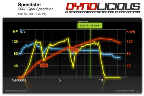

Ik was eigenlijk in de markt voor een op acceleratie gebaseerde meter, zoals van G-Tech, maar kwam er na wat ge-Google achter dat er voor de iPhone een eenvoudige app is: dynolicious. Omdat het prijsverschil aardig is (de app cost ongeveer 10 euro) toch eerst even dynolicious uitgeprobeerd. En natuurlijk pas daarna wat verder gaan zoeken.
Zie voor een beschrijving de dynolicious website: www.dynolicious.com. Voor wat tegengas zorgt G-Tech (www.gtechpro.com), even kijken bij why G-tech > smartphone apps. Ook leuk even 'dynolicious' in youTube in te typen. Naast deze app, heb je d'r ook een van devtoaster: Rev. Kan wat meer en kan met voertuigdata overweg.
Eigen ervaring:
- plaatsing is heel belangrijk. Natuurlijk geen gebruiksaanwijzing lezen en eerste metingen: 93pk. He, da's nie veel. Dus het toestel moet wel goed geplaatst worden
- verdere meting (alleen met 0-100), komt aardig in de buurt denk ik. Rond de 120pk (standaard, alleen prekat verwijderd). Dat zijn achterwiel pk's. Dus rond de 145pk volgens de bekende PumaRacing formule
- na 2.4 inlaatspruitstuk: rond de 130pk achterwiel. Dat scheelt meer dan ik had verwacht. Veel winst voor weinig
- na een keer of 10 proberen gaat de 0-100 sprint beter. Beste waarde tot nu toe 6.1 seconde
- ook de BMW Z4 (231pk krukas) even geprobeerd, maar die bleek toch een stuk langzamer dan de Speedster (7.1 sec)
- na wat proberen, gebruiksaanwijzing doorlezen en leren hoe je een 0-100 sprint moet doen is alles heel reproduceerbaar
- jammer dat er geen voertuiginfo meegenomen wordt. Schijnt weer met Rev van www.devtoaster.com wel mogelijk te zijn
- zit wel weer een skidpad functie in voor het meten van remkracht en laterale (bochtwerk) krachten (eigenlijk gewoon 2D acceleratiemeting)
Voor mij was het eigenlijk alleen de bedoeling objectief vast te stellen of een mod nu wel of geen zin heeft gehad en dat is hier goed mee vast te stellen.
Even wat disclaimers: alles wat voor dyno metingen geldt, geldt hier natuurlijk ook (omstandigheden als temperatuur, luchtvochtigheid, e.d.). De software maakt alleen gebruik van acceleratiemeters in de iPhone, niets anders, dus dingen als luchtweerstand worden niet meegenomen (of beter: aangenomen). O ja, moet nog even bij de gemeentereiniging langs om het gewicht van de Speedster te meten. Heb nu incl bestuurder (70kg) 930 kg aangehouden. Is natuurlijk van belang om het vermogen te meten.
Nog even een plaatje:
