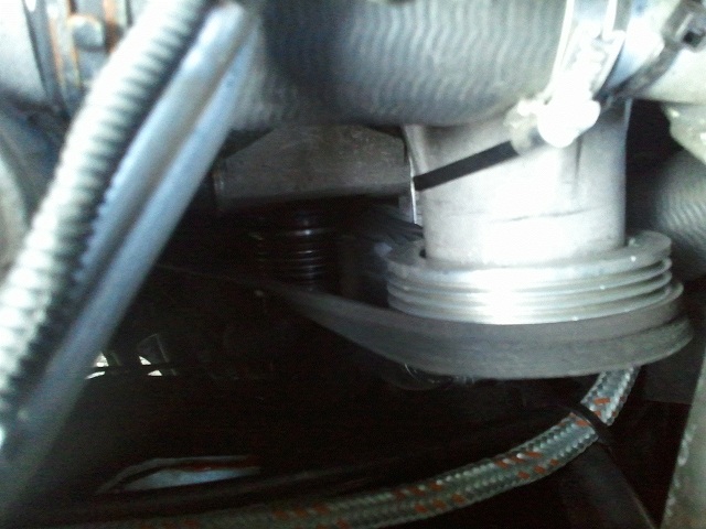

Lekker weertje vanavond dus nog effe een lekker stukje rijden.
Na een paar km hoor ik ineens een geluid of ik de band lek heb.
Realiseer me eigenlijk meteen dat dat eigenlijk niet kan en het dus iets anders moet zijn. Trap mij koppeling in en laat me uitdrijven. Na het openmaken van de motorkap zie ik meteen het probleem. De snaar is kapot. Stukken van de snaar liggen overal en de snaar ligt bijna van de poelie. Ook zit de snaar gedraaid.(zie foto)
Er zit een hitec compressor op.
iemand ervaring met dit probleem? 3000 km is toch wel erg snel.

Het vreemde is dat de riem aan de binnenkant helemaal in takt is. Helemaal geen slijtage. De buitenkant is kapot. Dit omdat de riem gedraaid zat en dus met de achterkant over de poelie gelopen heeft.
Stukken lagen er vanaf. Vandaar dat ik de tekst niet meer kan lezen.
Als ik heel goed kijk zou er conitec (geel geschreven) 5PK1300 op staan...
De riem heeft zich dus bij het optrekken verdraaid. Spanrollen draaien allemaal prima. Zitten er ook pas een paar duizend k op.

84mm (3,3") is volgens mij de standaard (zwarte 6-rib) LSJ poelie en dus voor een Stage 2. En met de nieuwere riemvoering zou daar dan een 5PK 1285 riem op horen.
Hoe bedoel je `gedraaid zat`? De riem loopt toch altijd met zijn achterkant over de spanrol en de speciale omlooppoelie??
Eigenlijk hoort de 6-rin LSJ poelie 1,5mm naar buiten verplaatst te worden voor een goede uitlijning met de 5-rib 2,2 lay-out. (en loopt dan op de binneste 5 ribben) Mijne loopt hiermee alweer enkele 1000-en km's probleemloos en ook de andere 2 die ik zo heb ingebouwd blijven heel...

Het is een 2.2 met charge cooler.
Ik kan de tekst niet meer lezen maar als ik hem meet en alle stukjes van de riem bij elkaar voeg kom ik uit op een 5PK 1300....

Ja, wiel en wielkast eraf, spanner terug duwen, en dan kun je alles er zo af halen.
Nieuwe contitech 5pk 1285 erop, en dan maandag eerst aan vd kooij vragen of hij de poelie 1.5 mm verplaatst heeft.
Zo niet, gaat weer exact hetzelfde gebeuren met de volgende snaar.

^^ dat lijkt mij overigens geen gewone Stage 2 poelie, dus waarschijnlijk moet je inderdaad een wat langere 1300 riem hebben. Maar vreemd als je wel chargekoeling hebt...
Wat heb precies je in laten bouwen?
