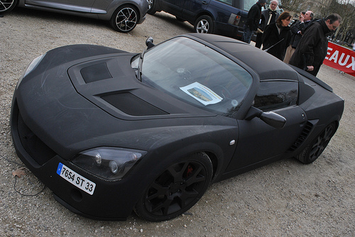

zelf ben ik eigenaar van een grijze speedster 2.2.
de lak van de wagen heeft na 115000km zijn portie steenslag al wel gehad.
nu heb ik gisteren prijs gaan vragen voor de wagen te herspuiten
maar weet nog niet goed welke kleur.
na meerdere uren op google komt mijn voorkeur op mat zwart.
graag had ik de mening van andere over deze kleur.
of iemand andere ideen of tips?
mat zwart2.jpg (489.31 KiB) 5558 keer bekeken

Mat wit lijkt mij ook wel wat. (met enkele zwarte details).
Enige probleem met een matte kleur, hoe hou je dit schoon? Alleen met water en sop. Een autowas zorgt voor glans, dat wil je niet. Op de autorai bij de stand van meguiar vertelde de persoon dat er geen spul voor matte lak is.
Maar gaaf is het wel.
volgens mij komen daar héél snel krassen op
(geen harde vernis laag die je lak beschermd!!)
heb ook al van spuiters gehoord dat als je dan een kleine herstelling wilt doen de hele auto herspoten moet worden omdat het direct opvalt
(normaal word de andere niet gespoten delen ook nog eens gepolierd zodat het verschil kleiner word)
die op de foto staat vlogens mij ook al vol krassen op de voorkant

Een krasje, evt. bijspuiten (reparatie) of iets dergelijks is gewoon onmogelijk bij mat! Zet jij je polijstmachine maar eens op iets wat mat is.....! Heb een ZX10R gehad in mat titanium, klein krasje op de tank werd dus een klein glanzend plekje op de tank :? (maar goed,beter als t krasje dus ik wist t van te voren!)
Zeker matzwart is heel erg tricky!
Wel gaaf, alweer een beetje "2010" en zeer bewerkelijk!
Succes met je keus!

vauxhall schreef:die op de foto staat vlogens mij ook al vol krassen op de voorkant
je was me net voor Vauxhall ;) !
Er zit wel een vernislaag op maar daar krijg je dus juist je kleurvershil in indd. Stond laatst naast een Mat-zwarte Delta (af fabriek) een nieuwe met een deeltje overgespoten....... Kan je dus aan de bak. Heel de zijkant opnieuw ivm kleurverschil! :shock:

slecht plan ik hoor het al.
heb net eens forums bekeken over het onderhoud van mat lak.
het is idd moeilijk te onderhouden.
zal verder moeten zoeken naar een kleur.
