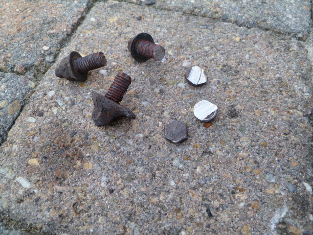

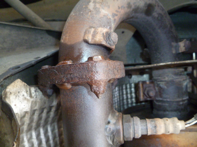

vandaag en gisteren bezig geweest met vervangen van de kat.
Helaas waren de bouten die de kat met de u-bocht verbinden helemaal verroest :evil: . Na een tijdje ijzerzagen kon eindelijk de katalysator eruit.

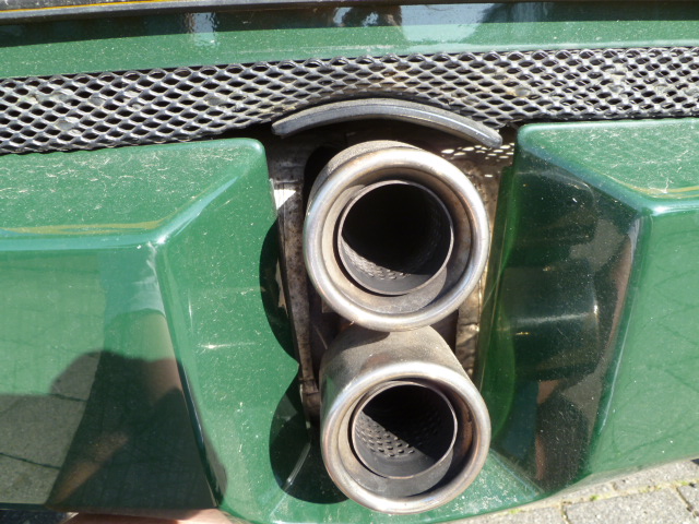

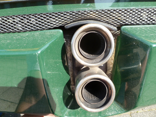

Even schudden maakte duidelijk dat de vulling er inderdaad los in zat. Maar het maakte niet het rammelende geluid waar het allemaal om begonnen was :roll: . Maar het heen en weer kantelen van de einddemper deed dat wel :idea:
Wat blijkt: het bovenste eindsierpijpstukding (ofzo) tikt tegen het hitteschildje onder de kentekenplaat: zie onderstaande fotos ter verduidelijking...

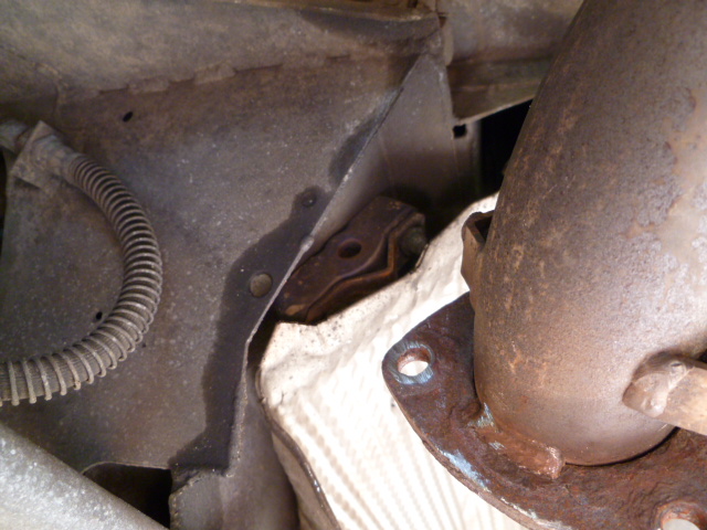

Ik denk dat het te maken heeft met het beugeltje waar ik het in mijn eerste berichtje over had: er is nu nog een ongebruikt rubbertje (precies in het midden van de foto. Volgens het plaatje op p118 van http://www.speedsterclub.nl/bibliotheek ... edster.pdf wordt dit bevestigd aan 1 van de bouten waarmee ook de kat aan de u-bocht zit.
Iemand een idee hoe ik aan dat beugeltje kom? Als je er toevallig nog 1 hebt liggen, hoor ik het natuurlijk ook graag :)
leeg rubbertje
leeg rubbertje
"TOINK"
"TOINK"
normale positie sierstuk tov hitteschild

Hier nog wat fotos voor de liefhebbers van leedvermaak :-)
de oogst
de oogst
... en nog meer roest
roest...
roest...

Ik heb daar geen beugel zitten, zowel niet op de OEM cat die je hebt overgenomen, als mijn miltek sportcat, als mijn tullet cat.
Bij alles wezen de pijpjes van de einddemper toch vooruit, en niet naar boven :?
Daar hoort inderdaad wel degelijk een ophangbeugeltje te zitten.
Bij mij had het ook zijn beste tijd gehad, is van gewoon staal, en ik heb het door een inox exemplaar vervangen. Heb het wel zelf moeten maken.
Origineel is het te krijgen bij Opel, en zou onderdeelnr. 4801090 moeten zijn.
Verrek, ja zeg, nummertje 6 :D

Inderdaad Smiley, die bedoelde ik.
Ik heb wel het idee dat ie met jouw oude kat iets beter gepositioneerd zit, maar ik ga toch dat beugeltje maar bestellen.
Bedankt voor het nummertje Sooike, morgen maar eens een bezoekje aan de opel brengen...

Bij nader inzien moet het best te doen zijn zelf iets te fabriceren.
@Sooike, heb je misschien een tekening gemaakt toen je die van jou gemaakt hebt? Wat waren de diameter van het "staafje", en hoever zaten het gaatje en het staafje uit elkaar (centrum tot centrum).
Hopelijk weet je dit nog....
Speedster 2.2 | British Racing Green | #1022
Nu ik weet wat het is, bleek ik er nog 1 in mijn rommelbak te hebben liggen.
Normaal is dat beugeltje dan wel recht...
Maatvoering komt niet zo erg nauw. Stukje plat met 2x 10mm gat erin op 5cm afstand. Een 10mm staafje erin (laten) lassen en klaar.
