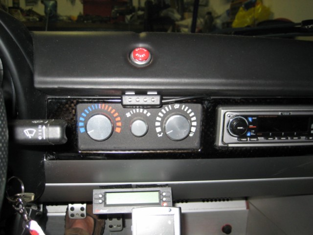

Vanmorgen ook mijn shiftlight gemonteerd. Heb een alternatief plekje gevonden binnen het indirecte gezichtsveld. Op de Stack vind ik niet zo mooi staan. Ik heb gebruik gemaakt van het gaatje achter de dashplate, de meeste linkse van de drie. Aan de bovenkant met een rattestaart een kleine uitsparing in de dashplate gemaakt zodat het kabeltje er netjes door kan.
Meteen maar van de gelegenheid gebruik gemaakt om er een "carbon" uitvoering van te maken.
IMG_3456 [640x480].JPG (62.53 KiB) 5063 keer bekeken
Misschien ook eens wat sfeerlichtjes monteren, aangezien mijne toch regelmatig onverwacht de 6800 aantikt.
Ergens gezien waar ze aan de achterkant van de stack cover gemonteerd waren en zo in het ruit gezichtsveld geprojecteerd werden.
Exmantaa schreef:Misschien ook eens wat sfeerlichtjes monteren, aangezien mijne toch regelmatig onverwacht de 6800 aantikt.
Klopt, het HUD principe. Kerel op VX220.co.uk heeft dat prachtig gemaakt.
Staat op mijn 'things to do'-list, maar heeft een lage prioriteit. (druk,druk,druk...) :(
