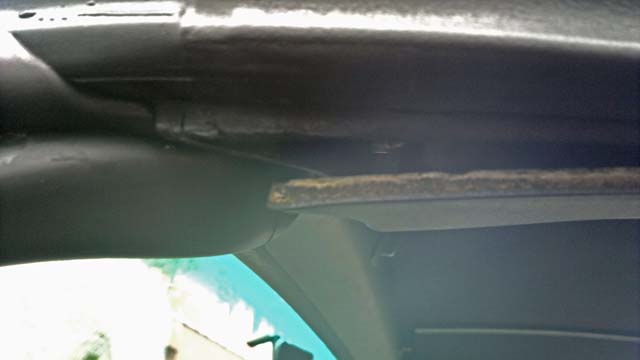

Bij beide kanten van de balken van de softtop laat de bekleding los. Zowel voor als achter. Ik krijg het niet teruggeduwd, maar ook niet losgetrokken.
Het lijkt vastgeklikt of zoiets, maar ik durf er niet te hard aan te trekken. Iemand dat wel eens uit elkaar gehaald?

Dit zit vastgeklikt met dezelfde plastic noppen als de deurpanelen. In theorie zou je het los kunnen trekken, maar in de praktijk is het bekledingsplaatje gewoon te slap. Het is gemaakt van hetzelfde schuim als de deurpanelen en het dashboard, maar dan heel dun. Ik denk dat je het er niet afkrijgt zonder het kapot te trekken...
Ik zou proberen de losse einden vast te lijmen.

Vanmiddag ook even aan de slag geweest met de softtop bekleding en inderdaad het zit met twee witte plastic pluggen in de cover geklikt.
Leek mij geen strak plan om dit los te trekken, dus dubbelzijdig kleefband van 3M gebruikt om de bekleding vast te zetten en het is weer als nieuw.

ok, bedankt voor de tip. Dan probeer ik het ook met dubbelzijdig plakband.
