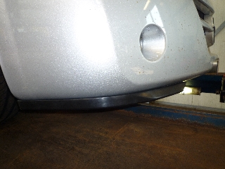

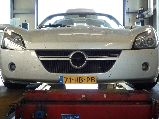

Vorige week maar wat kleine "upgrade's/aanpassingen/en onderhoud" gedaan.
De zwarte naafkappen, ivm gepoedercoate velgen, de EGR cheater van Manta79 geplaatst en EGR vervangen door het vervangingsplaatje, Raamrubber opnieuw "ge-(dubbelzijdig-)taped" , Turbo splitters gemonteerd en helaas was mn accu nog niet binnen gekomen.
Na 2 wkn stil staan vd Speedster laatst de accu leeg, al eerder niet starten en een zo goed als lege accu hebben me maar doen besluiten meteen een nieuwe te bestellen.
De foutcode's gewist na het plaatsen vd cheater en zonder motormanagement lampje naar huis gereden en dit keer wel met een soepel rijdende Speedster! Meestal reed de Speedster na 't resetten minder lekker totdat het "vertrouwde" lampje weer ging branden en dan ging hij weer als een Speer! Kijken hoelang het uitblijft dit keer. Toch weer een foutcode op de (voorverwarming van de) 2e lambda trouwens, welke ik al heb vervangen enige tijd geleden.....
