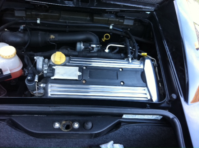

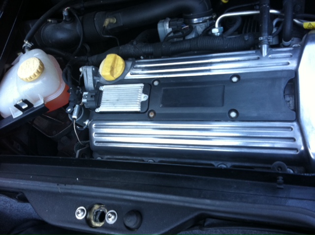

Nu al 2 maanden trotse eigenaar van speedster2956 .
Ik ben nu begonnen met het fatsoenlijk maken van het kleppendeksel.
Volle moed begonnen met schuren, maar behaal nog niet het gewenste resultaat, maar we doen dapper verder.
Begonnen met korrel 80, zo verder naar korrel 2000 om daarna te eindigen met alu-polish zou de job wel moeten klaren denk ik.
Maar het resultaat zal helaas slechts tijdelijk zijn, of veel onderhoud vergen.
nu weet ik dat poederlakken of chromeren ook kan, maar heeft dit geen problems met eventuele haarscheurtjes en zo die verborgen blijven onder de coating en zo eventueel te laat ontdekt worden?
Alvast wat foto's bijgevoegd met het resultaat van 3,5h zweten...

fdp schreef:nu weet ik dat poederlakken of chromeren ook kan, maar heeft dit geen problems met eventuele haarscheurtjes en zo die verborgen blijven onder de coating en zo eventueel te laat ontdekt worden?
Heb van haarscheuren in het kleppendeksel nog nooit gehoord op een z22se in al die jaren dat hij er is, dus wat mij betreft kun je hem veilig laten lakken.
Er is ook een zwarte plastic versie van een latere astra voor geloof ik, die zal wat minder onderhoud nodig hebben.
