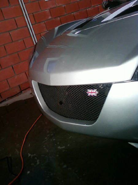

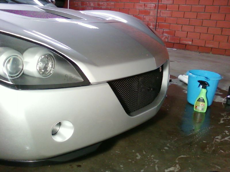

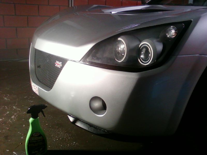

Vandaag eindelijk de anti-steenslagfolie op de Speedster! Tip: die van Edel-Parts is heel fijn! En doe ik een spuitflesje water met een klein beetje zeep. Spray het water aan de plakzijde erop (beetje). Zo kun je de folie verschuiven en past ie perfect. Dan met de bijgeleverde 'spatel' (in een doek wikkelen) het water eruit wringen en 24-48 uur laten drogen. Je ziet de folie amper zitten.
Succes ermee!
Raoul

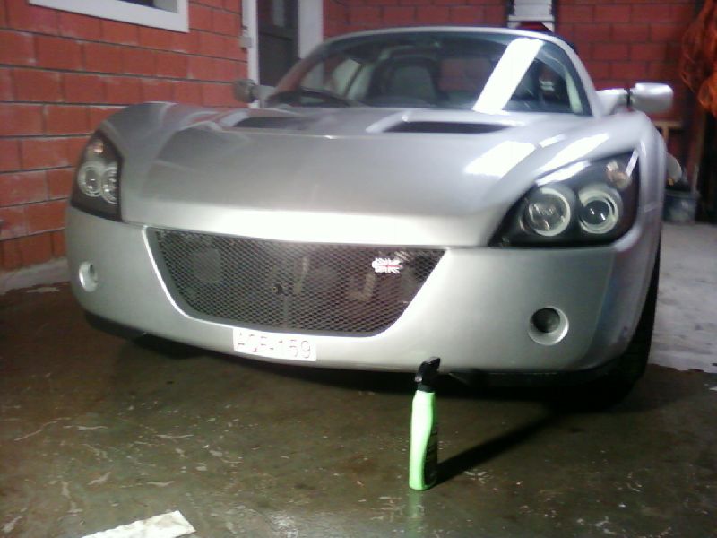

vandaag de mijne ook gehangen eenig waar ik moete mee had was dat niet zo goed opgerold opgestuur was maar heb de plooien eruitgekregen.
Berichten: 2433
op foto zie je het bijna niet
Top Gert :!:
Folie valt echt niet op, en je Speedsterfront is beschermd tegen het kiezelwerpen van andere Speedsters :roll:
gertje schreef:op foto zie je het bijna niet
In het echt ook niet, zolang je de randjes schoon houd.

vond het alleens spijtig dat het bovenste deel van de sleenslagfolie uit 2 stukken bestond. dus heb je in het midden een naad.
