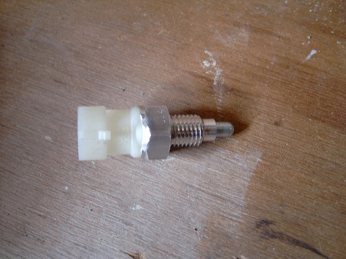

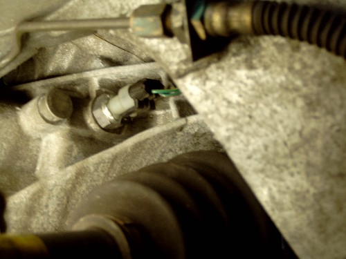

Schakelaar was toch defect, :evil: deze zit op de versnellingsbak zie foto.
Heb deze vandaag vervangen en het werkt weer.
Je moet het linkerachter wiel demonteren dan kun je er makkelijk bij.
