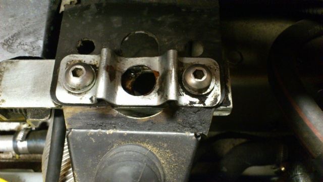

Na een grondige reiniging (wat een smeerzooi) en opnieuw smeren wil het nog steeds niet. Je voelt dat die vergrendelingsplaat meebuigt waardoor de pin van de klep niet meer gevangen wordt in het slot.

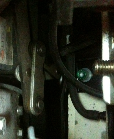

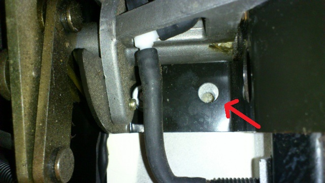

Na wat experimenteren heb ik de bijgevoegde foto's weten te maken met mijn mobiel. Wie kan bevestigen dat er inderdaad een bout mist bij de rode pijl? Dit is aan de onderkant, naast de driehoekige steun, aan de kant van de wissermotor ...
Ontbreekt hier een boutje?

Bij mij zit er wel een bout. Zie foto.
zoals je ziet, hoort er wel een bout te zitten.
Als het goed is kunnen er daar 4 bouten in het ruitenwisser mechaniek, maar bij mij pastten er maar drie. Met de 4e erin zat de boel scheef en kon de 5e bout (helemaal aan de linkerkant) er nooit meer in.
Check bij jou of er in ieder geval wel 1 bovenste bout in gemonteerd zit....
Wie weet welke maat inbusbout erin zou moeten kunnen?
Ik heb de klep weer sluitbaar gekregen door de pin te verstellen, zoals in de bibliotheek staat, door hem van 56mm naar 59mm draaien. Vanaf die lengte pakte het slot weer. Maar door de matige stabiliteit gaat het slot heel moeilijk dicht en slechts met heel veel moeite weer open ... Niet echt een prettige situatie.

Dat is een vrij kort M8 inbusboutje wat daar in hoort, ik schat zo'n 20-25mm lang.
En de slotvanger afstellen blijft gewoon een kwestie van trial & error en goed kijken/voelen wat je klep doet. En pas doorduwen als ie aan het begin al "lekker loopt"...

Voor de volledigheid, bij mij zit er ook een boutje in het onderste gat, maar zo te zien niet in het bovenste:
Verschil: bij mij is het een stalen steun die bij jou gegoten is van de een of andere legering.
