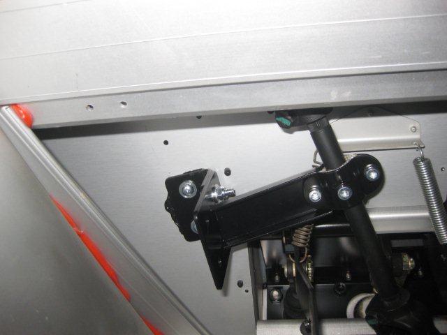

De voorwielen voelen eigenlijk op alle snelheden wiebelig aan. Het lijkt alsof er speling op zit, maar die zit er gewoon niet op. Zou ook raar zijn omdat ik het stuurhuis niet meer dan een jaar geleden vervangen heb. Dat is een quickrack overigens. Toen is ook de sporing gecontroleerd. Stuurkogels zijn toen ook vernieuwd. Hij staat op de standaard velgen en bridgestones, voor bijna nieuw en achter half versleten. Voor op 1,6 bar, achter op 1,7. Turbosplitters zitten er sinds kort op, merk ik pas bij 130 km p/u.
Ik heb zojuist een soort stuurdemper gefabriekt (sorry Jaydee). Morgen testrijden. Mocht het werken, dan vraag ik patent aan! Horen jullie niets meer van me, dan zal er iets niet helemaal goed gegaan zijn :shock:
robertsabee
Berichten: 461
Locatie: Noord-Holland
Bericht door robertsabee »
Voor mij is dit het ei van columbus. Kost niets en is effectief tegen een stuur dat een eigen leven leidt. Het onderdeel is een bevestigingssteun van een fietsmandje (merk Basil). Past precies onder het dashboard en om de stuurstang heen. Om de stuurstang zit eerst een stukje van een spanband gewikkeld. Lekker stevig spul en daar draait de stuuras in. Daarna de klem erom heen.
