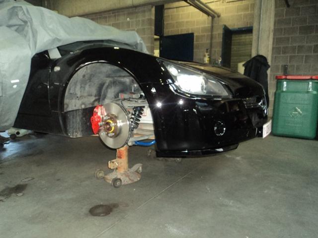

eerst heb ik de ketting,kettingspanner,sproeier vervangen.
dit kun je hier vinden: http://www.speedsterclub.nl/phpBB2/view ... c&start=15
dan de remschijven van brembo gemonteerd vervanger van de orginele ( keuring )
met de CR5 remblokken er in. ( meer vermogen meer remkracht nodig )

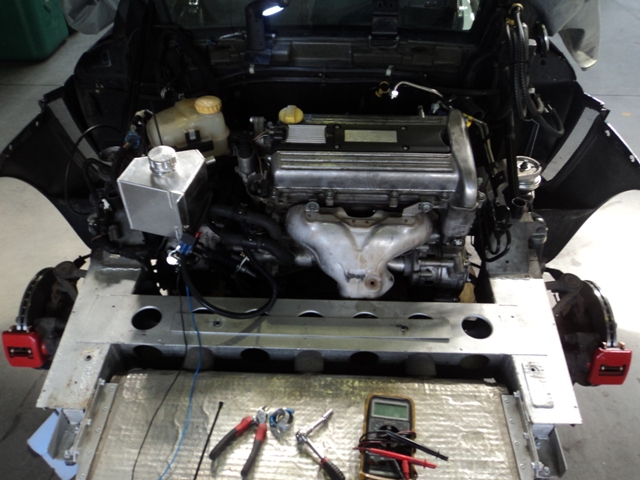

extra radiator had ik al gemonteerd: http://www.speedsterclub.nl/phpBB2/viewtopic.php?t=5254
hier: gasklep,ecu,injectoren verwijderd
frederic
Berichten: 360
Locatie: maldegem
Bericht door frederic »
het extra expantievatje gemonteerd

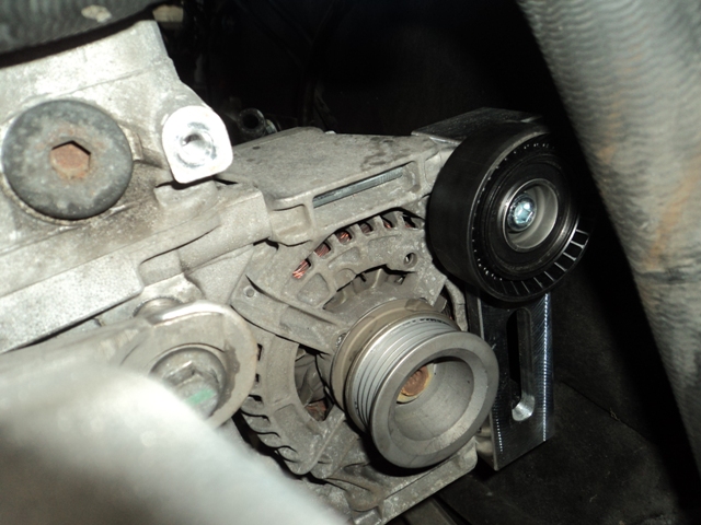

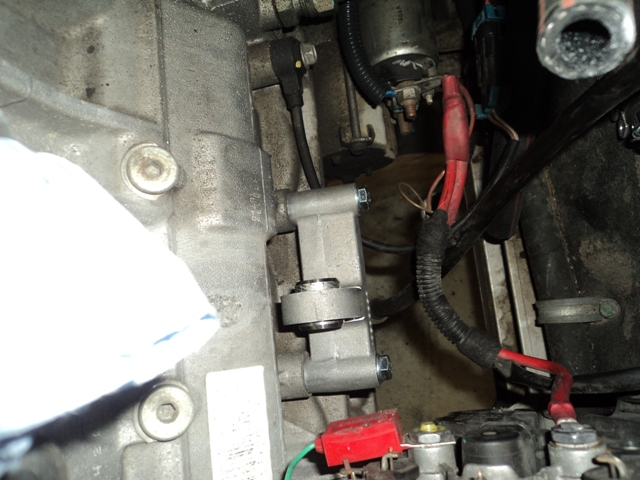

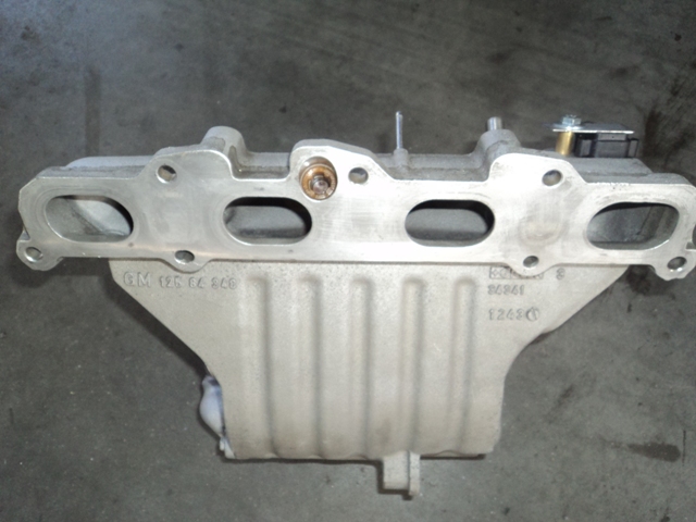

2.4 inlaat verwijderd en de s bocht gemonteerd.
altornator los om het extra meeloop wiel te monteren.

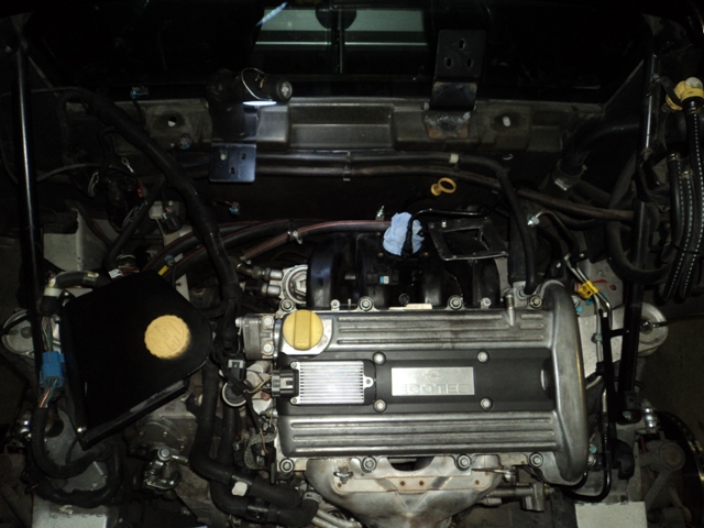

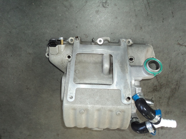

steun gemonteerd voor de sc koeler
frederic
Berichten: 360
Locatie: maldegem
hier zie je de sc koeler met slangen gemonteerd. steuntje voor de censor boven op zelf moet uitvinden. had ik niet aangedacht waar kan je dit trouwens vinden?

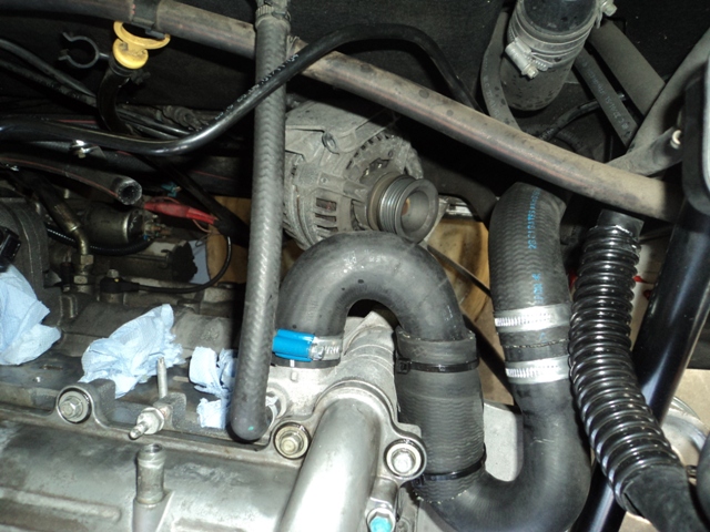

niet vergeten die pakking pasta aan die inlaat te doen zo als Ik :?
ik dacht dat de pakking die wel zouden afdichten mis dus :roll:

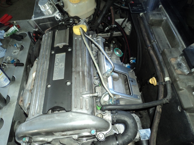

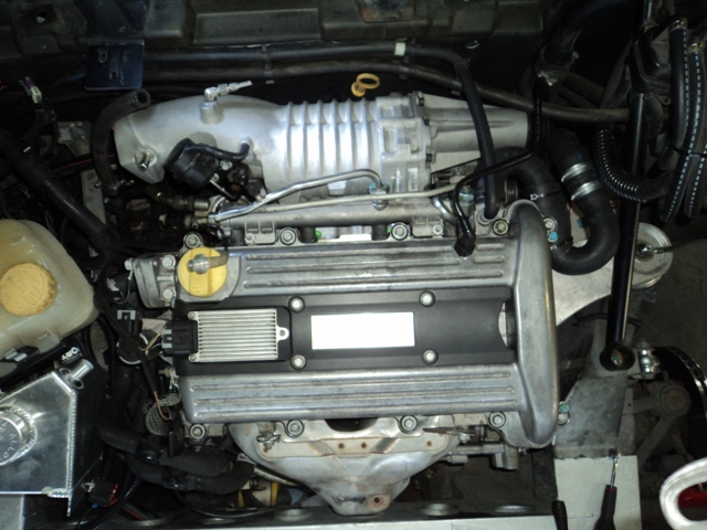

koeler er op. benzine leidigen zo recht mogelijk gemaakt en afgesneden ( sterk spul ) :shock:
sc er op :D
injetoren, rail gemonteerd

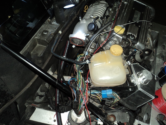

en ja nu met de kabelboom aan het worstellen :lol:
frederic
Berichten: 360
Locatie: maldegem
niet letten op het expantievatje zit voorlopig vast :wink:
nog tip of opmerkingen altijd welkom :)
Berichten: 2433
Wou dat ik da ook zelf kon.
frederic
Berichten: 360
Locatie: maldegem
met wat hulp van forum leden is het doenbaar :wink:
Dat ziet er goed (en bekend :wink:) uit.
Kabelboom is een kwestie van geduld en systematisch werken:
- Eerst injectoren merken (#1-4)
- draadboom strippen
- plaats ecu globaal bepalen voor draadlengtes
- injectordraden verlengen (gezamelijke 12v voeding, 4x gestuurde massa)
- MAP sensordraden verlengen
- EVAP-klep draden verlengen
- TB connector pins ompluggen
- draadboom weer netjes ommantelen
Klaar!
