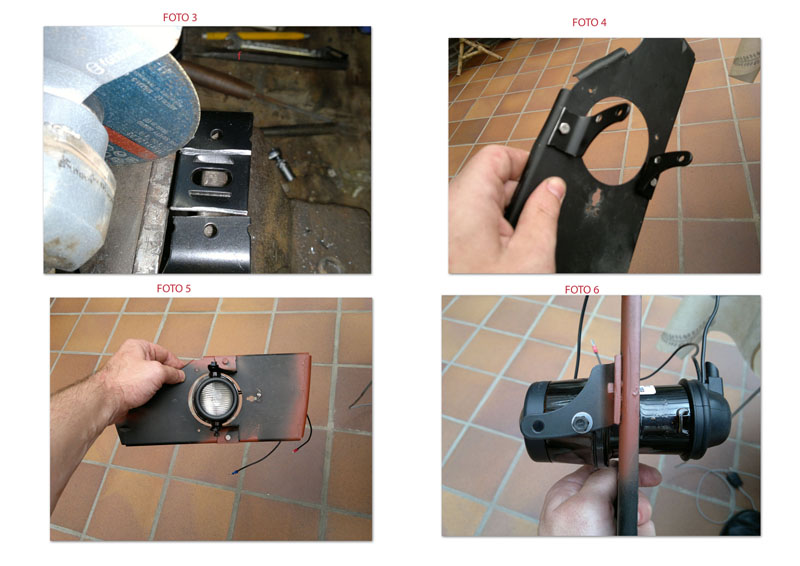

Beide mistlampen op m'n speedster bleken aan vervanging toe, glazen waren nog intakt de rest was onherstelbaar. Originele waren nogal prijzig (zoals alles wat langs een opel magazijn passeert :evil: ), zodus op zoek gegaan naar een alternatief, en uitgekomen bij een setje van HELLA dat minder kost dan 1 originele lamp bij opel. De lampen passen perfect in de gaten in de front-clam en kunnen op de originele beugels gemonteerd worden (mits wat aanpassingen natuurlijk, zie foto's hieronder). Het geheel monteren (beugels en lamp in één stuk) gaat enkel als de frontclam gedemonteerd is, 'kheb alles in de front zelf in elkaar gevezen...ni zo evident maar het lukt wel mé wa gepuzzel
FOTO 3: Beugel doorslijpen en ontbramen en extra gaten boren voor de montage van de lampen.
<br />FOTO 4: aangepaste beugel op de originele gemonteerd d.m.v. sleufgaten om de lamp perfect in het midden van de opening te laten uitkomen (zie FOTO 5).

Het eindresultaat, het is wel niet volledig origineel(voor de freaks), maar voor iets wat ik raar of zelden gebruik is het verschil in uitzicht wel minimaal en het werkt tenminste.
