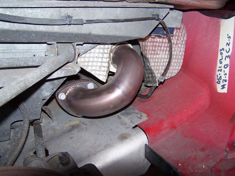

rechterkant (heb ik laatst weggehaald omdat het gruwelijk in de weg zit bij monteren/demonteren van de Tullet demper en omdat het bij in ieder geval die bocht niet veel zin heeft):
Linkerkant:
Hitteschild tegen wand van kofferbak:
Ohja, later heb ik in bovenstaande situatie nog een plaatje nimbus toegevoegd om de schakelkabels (hier omvlochten met hittebestendige/reflecterende mantel, wat standaard is) te beschermen. Het kwaad was deels al gedaan, wat resulteerde in zwaarder schakelen. Maar gelukkig niet té zwaar, kan er dus wel mee doorrijden.
Misschien heb je er wat aan.
Linkerkant:

Ik heb een sezoen zonder de isolatie op de eerste 180 graden bocht gereden, maar ik merk weinig verschil qua gewichtsbesparing.
Wel heeft de plastic wheel arch een iets andere vorm gekregen.
Je kunt er dus het beste wel iets op doen.
Zoals Maik stelt is dat Nimbus wel een gedoe als je de demper moet verwijderen.
Ik zal binnenkort ook die tape gaan proberen.
