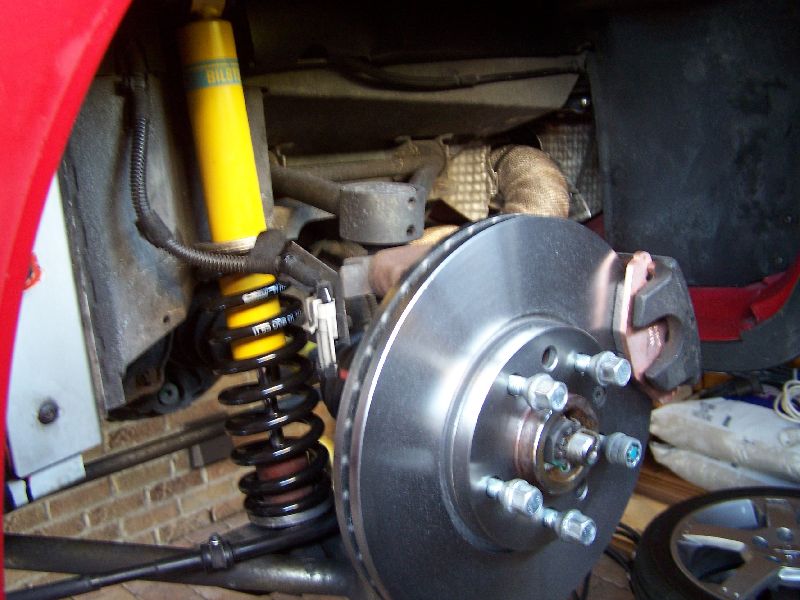

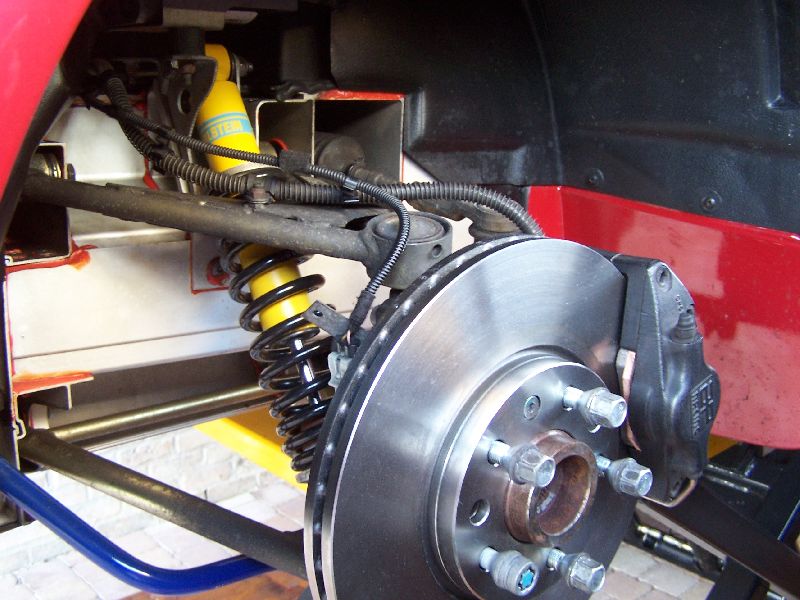

enkele pics
nieuwe remblokken, schijven brembo geopteerd ivm keurning, eibach pro kit veren en remolie gespoeld
zaterdag eens opnieuw uitlijnen
