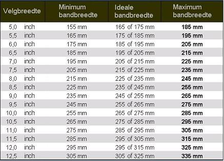

Volgens het europees gelijkvormigheidsattest, is volgend van fabriek uit op de Speedster gemonteerd:
Vooras: band 175/55R17 81V - velg 5,5Jx17/ET26
Achteras: band 225/45R17 90V - velg 7,5Jx17/ET36
Op de voorvelg mag je max. een 195mm band monteren.
Hier heb je een tabel als hulp.
robertsabee
Berichten: 461
Locatie: Noord-Holland
Bericht door robertsabee »
Ha fijn zo'n tabel. Dank je. En dan gaat het om een 195/45/17 I presume?
robertsabee schreef:Ha fijn zo'n tabel. Dank je. En dan gaat het om een 195/45/17 I presume?
Ondermeer. Maar andere wanghoogten zijn ook toegelaten.

Mijn tabel betreft enkel het technische aspect. Niet de plaatselijke wetgeving. Sowieso moet je rekening houden met wat er op het gelijkvormigheidsattest van je wagen staat, en welke afwijking de wet je toestaat.

gertje schreef:Behalve voorde Belgische keuring
Klopt, 195/45/17 valt niet binnen tollerantie in België :?

We mogen hier in Belgie wel afwijken van de bandenmaten vermeld op het gelijkvormigheidsattest, maar de totale banddiameter mag max. 1,5% groter en 2% kleiner zijn dan origineel.
Dat is een handig tabelletje. Wel eens op zoek geweest naar een overzichtje.
Ik heb inderdaad de 195/45/17 voor en 235/40/17 achter.
