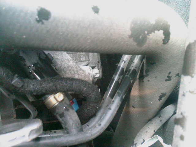

Dat heeft dennizz al een keer voor ons onderzocht.
Met een kleine digitale camera net zoveel foto´s maken van het dynamo gedeelte tot je 100 of 120 ziet staan.

net eens gekeken, zoals iemand suggeerde, met welke bout de dynamo vastzit.
het is een gewone bout (geen torix).
dit zou betekenen dat het een 120 ampere is.
gevonden via (animocheck voor 2.4) van forum : Denizz in 2009 :
Deze foto heb ik wel eens eerder geplaatst maar kan het topic niet meer vinden. De 100 Ampere variant zit met torix vast en de 120 variant met gewone bouten. De 100 ampere variant zitten alleen op de "nieuwere" speedsters.
In het midden van de foto zie je een bout. Volgens mij is dat een torix imbus bout! Dus een 100 ampere versie. Toen der tijd heb ik echter geen bevestiging gehad op deze vraag meen ik mij te herinneren.
Je ziet deze bout als je aan de kant van de bijrijder naar beneden kijkt Dit is duidelijke geen gewone en ik denk dus dat ik een 100 Amere versie heb.

zeker op de goede plaats gefotografeerd.
heb vergeleken met andere foto's op forum.boven de 100 of 120 stond nog een nummer : BR 14 M2
soortgelijk nummer heb ik ook mijn foto.
enkel staat er daaronder bij mij niets......
indien het een 120 ampere versie is, is het dan lastig om inlaat aan te passen?
of koop ik makkelijkst een 100ampere versie ?

Philip, de inlaat die jij hebt is geschikt gemaakt voor de 120A. Ik had namelijk ook een 120A dynamo. Aan de inlaat hoef je echt niks meer te doen.
Mocht je een 120A versie hebben, er zijn ook verschillende 120A dynamo's in omloop. Bij allemaal moet het kapje eraf waar de condensator in zit. Bij sommige moeten ook wat koelribben ingekort worden en bij alle dynamo's het draadeind voor de + pool.
Wil je perse 100A...
Een revisiedynamo (omruil) is ongeveer 200 euro, heb ik bij mijn laatste ombouw gedaan omdat ik toen echt naar 100A moest, dan heb je er een die echt als nieuw is (nieuwe Bosch spanningregelaar, lagers, koolborstels, pulley, 2 componenten gelakte wikkelingen), Rietveld in Den Haag.
