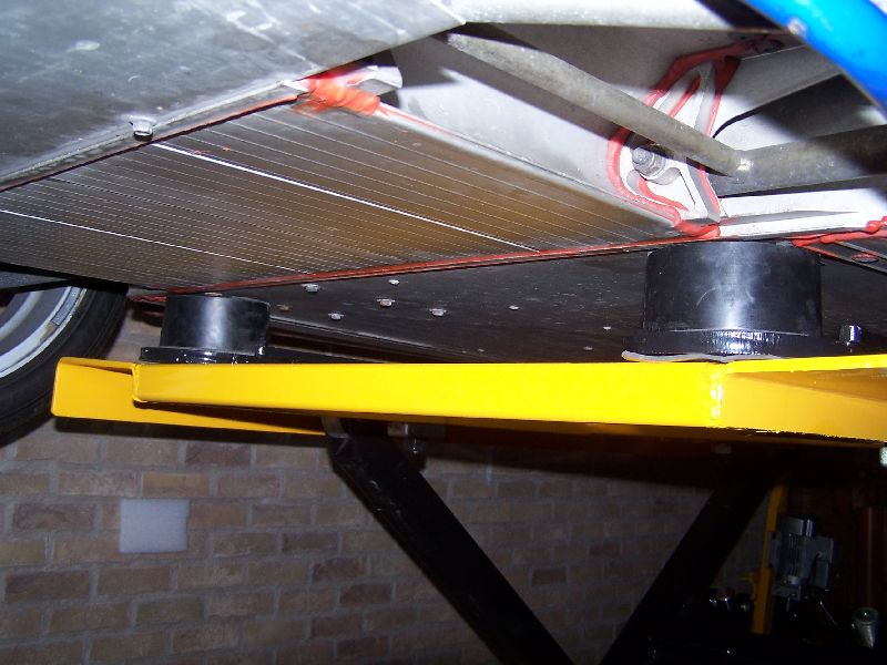

Zie ik nou op die foto dat ze hem op de draagarm op de brug hebben gezet?!...... Dat dus nooit doen!
Ik pak zelf altijd de hoeken van het chassis zelf vooraan, dus de blauwe lijn. En achter inderdaad zoals jij hebt gedaan (dat Hornbach truukje moet ik ook maar toepassen, rete handig!)
Re: Assteunen
Ik herken de foto
Hier staat hij achteraan op de steunbalken, waar de officiële steunpunten gemerkt zijn, als je hem vooraan niet vastmaakt dan kantelt hij naar achter

Re: Assteunen
zoiezo vooraan op die plaatsen als op de foto
- 1362217944N100_2578.jpg (77.7 KiB) 2510 keer bekeken
- aKra
- Berichten: 1778
- Locatie: NH
Re: Assteunen
Jup, daar doe ik ze ook...

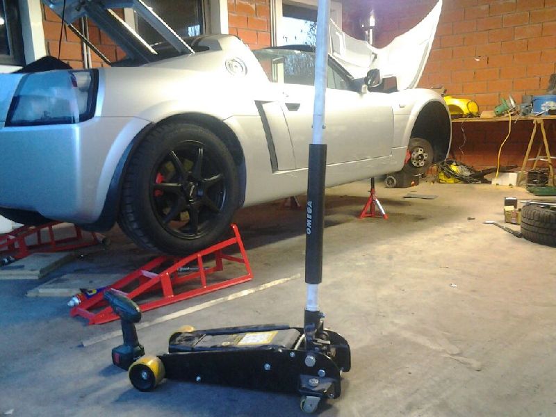

- gertje
- Berichten: 2433
- Locatie: kasterlee
Re: Assteunen
Heb hem gisteren op gekrikt en op assteunen gezet zoals het filmpje, vond het precies toch niet zo een geweldig veilige onderneming. Als hij op de 4 assteunen staat, staat hij wel heel stabiel. Kan zijn dat hij altijd stabiel was maar had voor de eerste keer precies toch wa schrik. Het veilig opkrikken heeft bijna evenlang geduurd dan het vervangen van de remblokken en steken van de powerflex motorrubbers
Heb vergeten een foto te trekken als hij op de 4 assteunen staat
