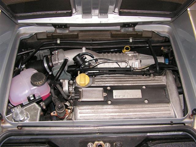

kijk, zo is het geworden
- lekker gevulde motorruimte
- klaar.jpg (105.91 KiB) 4665 keer bekeken

Die roestige EGR klep steekt nog wat af en moet er eigenlijk uit, want deze wordt voor een SC conversie afgesloten.
hahaha, dat zit je nog dwars hè, ik zal hem een mooi kleurtje geven

Zit de standard airbox er nog in? (lekker rustig)
Waar loopt de kleppendeksel ontluchting naartoe?

Yep, standaard airbox hergebruikt. Zeer stil.Smiley schreef:Zit de standard airbox er nog in? (lekker rustig)
Carterontluchting loopt niet naar links (da's de koelvloeistof-ontluchting naar het tankje) maar rechtsaf en dan met een lange slang langs de wielkuip onder door de diffuser naar buiten. Moet misschien nog een catchtankje tussen, maar geeft zo hopelijk wat minder oliegeuren binnen.
