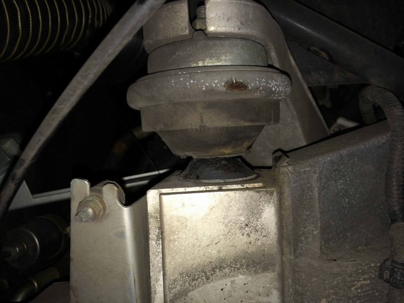

Vanmorgen met behulp van Opel Garage vd Kooij Westland gekeken naar het euvel.
Het is inderdaad de motorsteun.
Even gauw bestellen en er zo snel mogelijk weer op.
Bedankt voor de adviesen.
Zijn er nog opmerkingen waar we op moeten letten bij het vervangen?
Ric
Ric
- Motorsteun.jpg (118.34 KiB) 5295 keer bekeken
