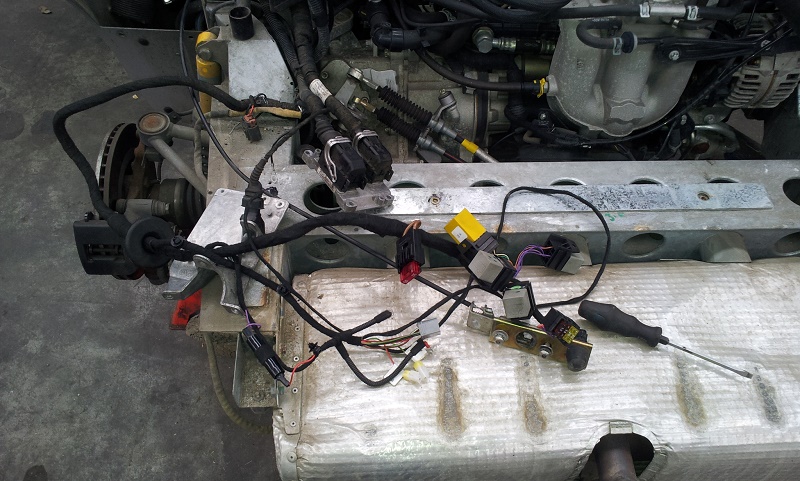

freturbo schreef:Daarna heb ik alle relais terug netjes ingestoken
Op de juiste plekken denk je?
Maak hier eens een foto van.

Hier zie je alles liggen, relais terug ingestoken, ecu terug aangesloten.
Zonder relais (meervoud) deed hij niets, toen heb de relais er terug ingestoken, maar nu demareert hij, maar schiet niet aan. raar :bangin:

Ik zou eerst eens een knappe ecu massaverbinding maken en dan bij ontsteking/starten luisteren of je brandstofpomp ook vooraf draait.

zoals de ecu daar op het chassis ligt betwijfel ik ook massa hoor......
