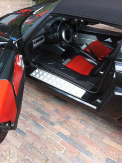

Is dit wat?..
Sent from my iPhone using Tapatalk

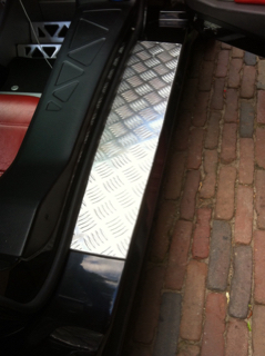

Re: Instap dorpel afdekking, of zoiets..
Bericht door H@nkie »
Nu ook de randen met zwarte siliconen afgekit..
stefan
Berichten: 1452
Locatie: grobbendonk
Bericht door stefan »
is daar nu traanplaat op geplakt...zie ik nu echt goe?
Klopt Stefan.. Uit een plaat gesneden,.. Ik had ook een barstje.. En bleek wel gerepareerd te kunnen worden, maar kans op scheuren was zeer groot, ik moest iets maken wat goed en sterk zou zijn, heb Carbon geprobeerd en RvS plaatjes dit buigt nog steeds door Waneer je er perongeluk op leunt,.. Deze plaatjes buigen never door en je kan er nu zelfs op staan.. Je kan ze natuurlijk zwart laten coaten of zelf spuiten,.., ps genoeg ruimte tussen de deur en de dorpel..
