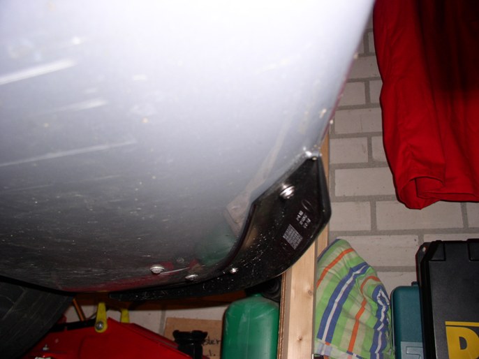

Hier foto´s van (mijn) bevestiging.
Bericht door damnedt »
Hier is te zien waar de parkers en "revetten" zitten.
P.s. wel voorboren met ± 3 mm (afhankelijk van dikte parkers !).
