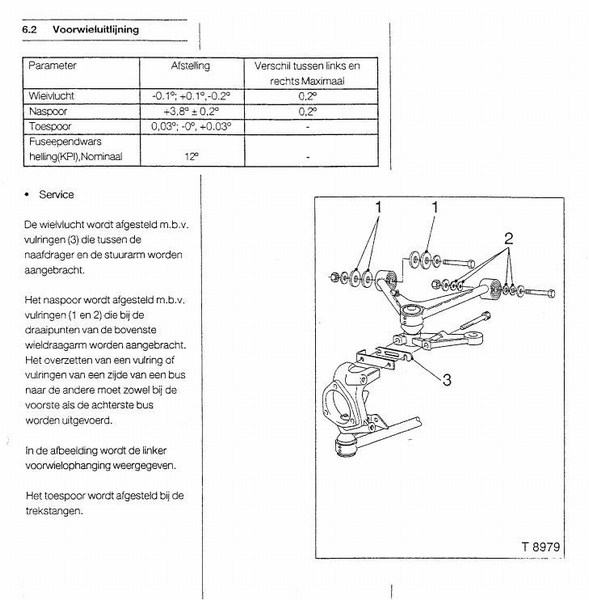

- die onrustig voorkant. Niemand heeft dus castor gegevens of legt een relatie tussen castor en onrust voorkant ? Ik ga hem meten op de uitlijnbank en dan eens kijken of ik met shims de bovenste draagarmen wat voorwaarts kan krijgen. Ik zal jullie op de hoogte houden, heb alleen de komende weken weinig tijd om wat te doen. En de voorste wiellagers even checken

Caster van een Speedster is standaard rond de 4* en je kunt een beetje stellen met de 1,5mm shims op de bovenste draagarm. (kl.. werkje. En je moet sowieso altijd de 1,5mm shim-met-rubber aan de achterzijde houden van de voorste bus...)
=> http://wiki.seloc.org/a/Geo_Setups

Zal ongetwijfeld een relatie zijn tussen de castor en hoe de auto zich aan de voorkant gedraagd. Voor de zekerheid, hier is te zien hoe je de castor kan veranderen.
Bij mij is het probleem dat het wiel naar achteren gaat als ik de castor vergroot. Dan krijg ik problemen met aanlopen. Maar dat komt door mijn wielen, zou normaal geen probleem moeten zijn. Als het geen probleem was had ik het al gedaan. Vreemd genoeg stond bij mijn auto de castor al minimaal, dus zo stijl mogelijk. Het schijnt wel een gedoe te zijn met die ringetjes, maar daar zijn dan weer wat grotere ringen voor in de handel. Zie ook hier: http://wiki.seloc.org/a/Change_wishbone_bushes. En even opletten dat die snubber washers weer goed komen te zitten.
