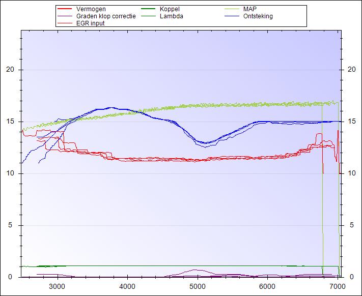

Nog even een vermogensmeting plaatje. Hierop staan de AFR waarden in rood en de ontstekingvertraging in blauw. Heb al een vraag gesteld op OBDTuner waarom die deuk er bij 4600-5800 toeren in zit.

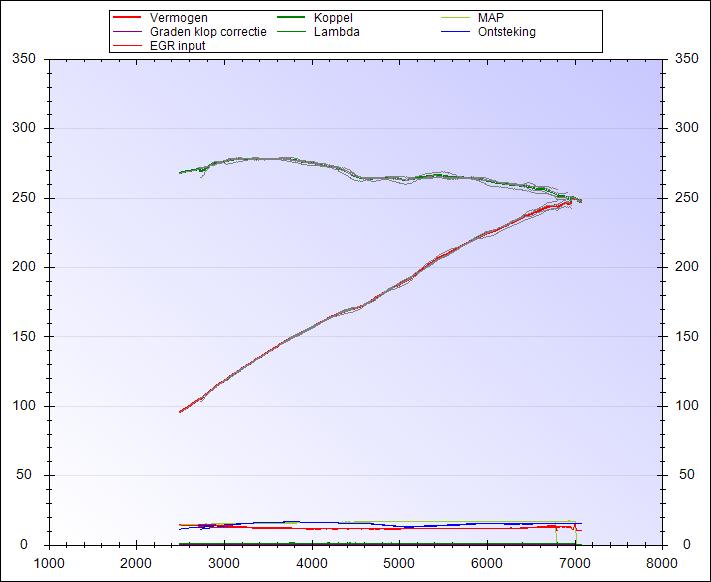

Die deuk zie je terugkomen in de koppelkromme
