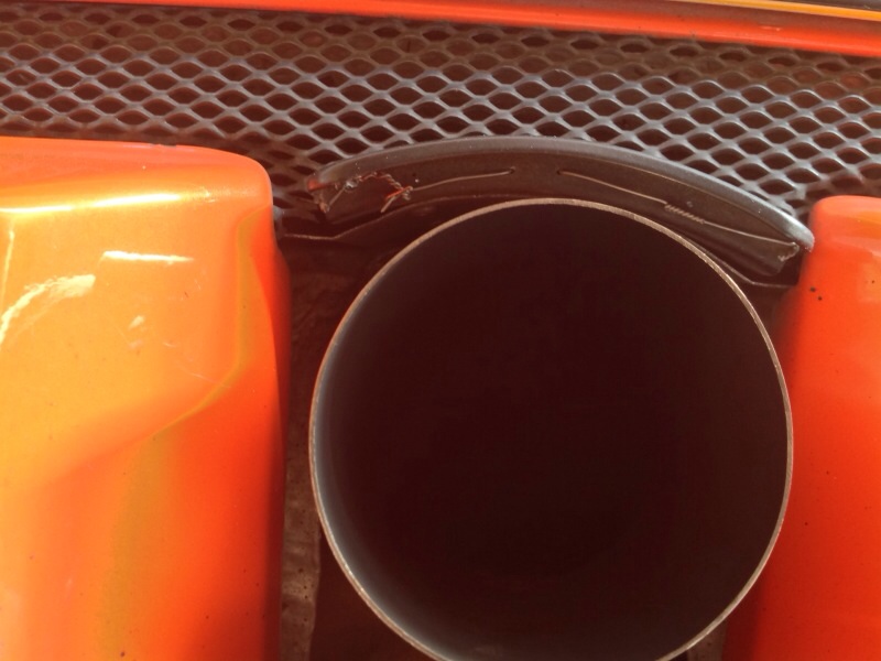

Tijdens het rommelen tussen de speedster onderdelen die ik heb liggen en meegekregen had bij de aankoop.
Vond ik het hitteschildtje van de uitlaat, iemand een idee hoe ik dit terug kan bevestigen niet op de orginele manier met een dikke las.

De mijne was ook weer een keertje afgebroken en lag los op mijn uitlaat.
Heb er toen op 3 plekken met een 1,5mm boortje gaatjes in geboord en met borgdraad vast getrokken
Weet je wel van die draad voor je remblokken te borgen.
Plaatje zit nu weer muur vast.

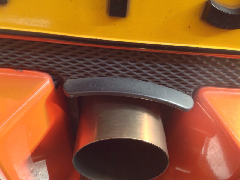

Gert, tang en draad zijn vaak te koop bij de betere motor zaak
zij gebruiken het vaak voor het borgen van hun remblokken.
Kan je ook gelijk gebruiken voor je eigen voorremmen.
Op de 2de foto ziet het er allemaal wat heftig uit maar aan de bovenkant is van de draad niets te zien.

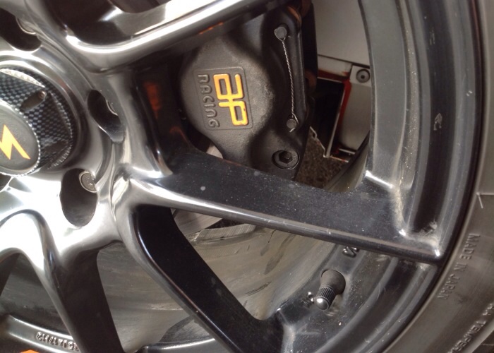

Oh foto van remblokken nog vergeten
- image.jpg (102.87 KiB) 3634 keer bekeken
