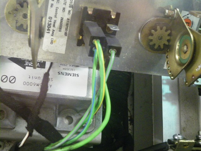

bij deze wagen is het zo aangesloten als op foto
Op C zit groen geel en op B niets

Het lijkt mij dat er aan een 3-standenschakelaar 4 draden horen te zitten. Ligt er niet ergens een (+) draad los? Dat stand 2 het doet, kan zijn door een serieel stroompje door de andere aangesloten draden. De fan zelf is OK, anders zou stand 2 het ook niet doen.

@ Vauxhall,
jouw foto lijkt overeen te komen met de stekker "X10" te vinden in de elektrische schama's van de bib hier.
Ik kan op jouw foto niet goed zien of de aansluitpunten genummerd zijn, maar zo hoort het te zijn:
1 = groen-geel 2,5mm2
2 = groen-grijs 1,5mm2
3 = groen-blauw 1,5mm2
4 = zwart 2,5mm2 (massa)
Die zwarte gaat wel rechtsreeks naar de fan, en omdat die bij jou draait in de middenstand is hier waarschijnlijk niets mis mee.
Ik vermoed dat de 3 andere niet in de juiste volgorde zijn aangesloten.

er zijn 5 aansluitpunten en er zijn 4 kabels aangesloten

Der staan letters op de achterkant C B en 2xL dacht iksooike schreef:@ Vauxhall,

Kabels achterkant 3 standenschakelaar zaten verkeerd.
