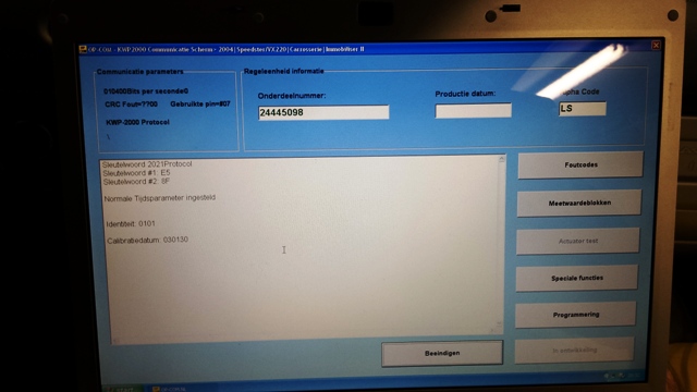

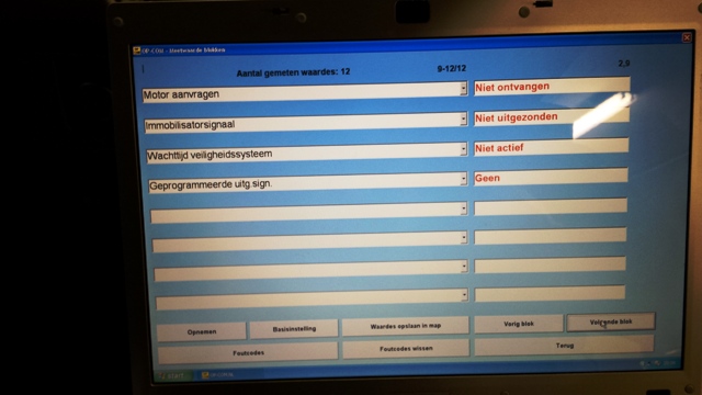

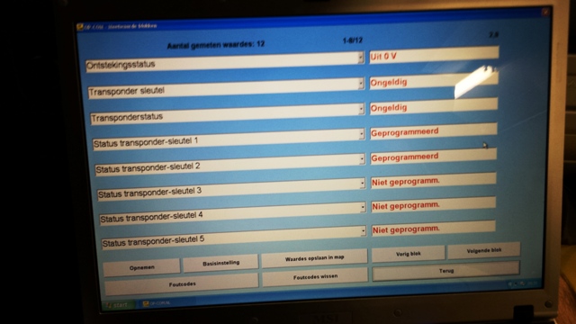

geen contact meer + uitlezing opcom
speedster had eerst contact daarna niet meer
heb nu met opcom geprobeerd iets uit te lezen
kan alleen informatie vinden op deze 3 paginas
misschien ziet iemand al wat er fout is
denk ook nog een lekstroom te hebben

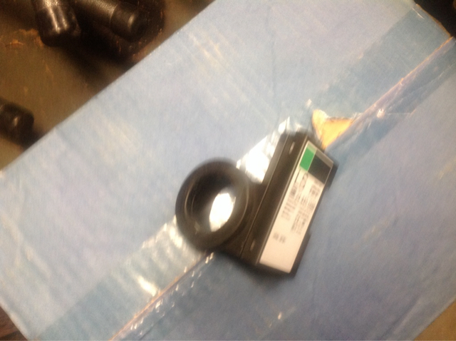

De ring zit rond het contactslot is precies ne plastieken ring
- gertje
- Berichten: 2433
- Locatie: kasterlee
Re: geen contact meer + uitlezing opcom
Dit is ie
die heb ik, stekker steekt erin
op scherm zegt hij transponder sleutel en status "ongeldig"
kan hier een andere "ring zetten" of moet daar dan ook een code voor ingelezen worden?

- gertje
- Berichten: 2433
Weet ik nie zeker dat je hem zomaar kan wisselen. Maar denk het wel het is gewoon een lees apparaat volgens mij die de code leest een doorstuurd naar de ecu

- Berichten: 2177
- Locatie: Alkmaar
Heb je de 4 cijferige security code van de auto/ecu? Die heb je nodig om de immobiliser opnieuw te kunnen programmeren met OpCom. (apart tabje. En sowieso nodig als je een andere immobiliser module erin wilt gaan zetten...)
Maar geen verbinding met de ecu?; dan kun je dus ook geen foutcodes uitlezen enzo? (en dan geeft ie ook een immobiliser foutcode!)
Want dan heb je denk ik een heel ander (hardware/wiring/relais) probleem...
