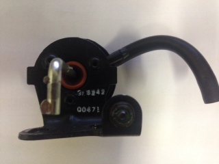

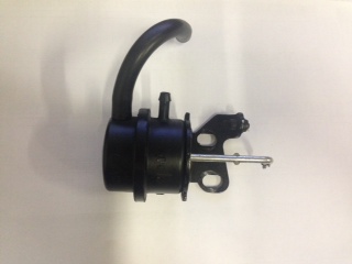

dag allen,
zou dit iemand liggen hebben?
er zijn blijkbaar verschillende modelen gemonteerd op de M62.
of een links waar ik een nieuwe kan bestellen..
mvg
Frederic.
bypass valve eaton m62
- foto 11.JPG (21.77 KiB) 2127 keer bekeken
- foto 10.JPG (23.9 KiB) 2125 keer bekeken

In het verhaal van ebay staat dat ze van sc zijn afgehaald, Wie koopt een sc zonder actuator?
Enfin mazel voor je dat ze op eBay staan.

Re: bypass valve eaton m62
http://zzperformance.com/ecotec/superch ... parts.html
Ze waren hier te koop, maar zie ze nu niet in de lijst. Even een mailtje naar ze sturen.
Zijn iets van $40,-
Zijn iets van $40,-
Alvast bedank!
Wel het zit zo, tijdens het terug rijden van tibbys BBQ paar weken terug is het probleem begonnen.
Aan hoge snelheid vol gas, viel het vermogen weg. Daarna slechter en slechter. De motor draait goed. Geen fout codes. Het probleem doen zich ook niet altijd voor.
Actuator is een veer/membraan geval en simpel te checken; veerspanning met de hand bij motor uit en het membraan met een vacuumpompje en/of stationair. Want dan trekt het vacuum achter de gasklep het klepje tegen de veerspanning open. (bij gescheurd membraan staat klep dus altijd dicht, oftewel je draait altijd boost.
Of er is iets mis met het vacuumslangetje, of de stangverbinding naar het draaiklepje...
Log maken, dan zie je het snel genoeg aan de MAP/Boostdruk.
