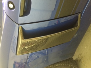

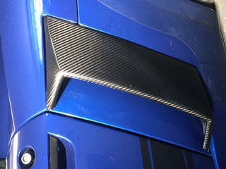

Vandaag zijn ze dan eindelijk binnen gekomen, de Side Scoops voor de Speedster!
Deze heb ik besteld bij Eltech Italia en zijn van zeer goede kwaliteit.
Ze leveren 2 zelftappers bij voor montage maar dat is erg lastig.
Ik heb ervoor gekozen ze te lijmen met waterbestendige secondelijm.
Aan de happers zitten boven en onder een lipje waarmee ze achter de clam worden geschoven.
De onderkant heb ik gelijmd.
Voor montage dienen de NA roosters verwijderd te worden.
Heb geprobeerd ze te laten zitten maar dan passen ze niet achter de clam.
Met een platte schroevendraaier zijn de gemakkelijk los te wippen.
Hierbij de foto's van het resultaat.

De happers
- IMG_6498.JPG (26.73 KiB) 6409 keer bekeken

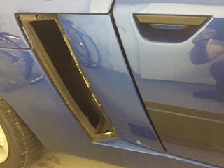

Roosters verwijderen
- IMG_6499.JPG (31.93 KiB) 6402 keer bekeken
- IMG_6500.JPG (24.97 KiB) 6394 keer bekeken
- IMG_6504.JPG (30.11 KiB) 6387 keer bekeken

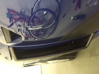

Re: Eltech Italia / Side Scoops NA
secondelijm aanbrengen op het onderste gedeelte
- IMG_6506.JPG (30.66 KiB) 6392 keer bekeken

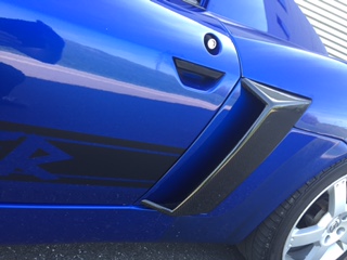

Het eindresultaat
- IMG_6507.JPG (33.16 KiB) 6404 keer bekeken

Het eindresultaat
- IMG_6508.JPG (30.68 KiB) 6392 keer bekeken

Het eindresultaat
- IMG_6509.JPG (30.79 KiB) 6394 keer bekeken

Het eindresultaat
- IMG_6510.JPG (25.74 KiB) 6396 keer bekeken

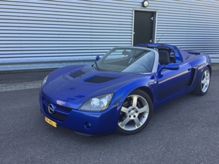

Ziet er goed uit. Heb je ook een foto waar wat meer van de auto/geheel op staat?
Nog een andere optie dan lijmen aan de onderkant?

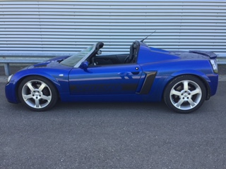

Hier nog meer foto's
- IMG_6516.JPG (32.97 KiB) 6352 keer bekeken
- IMG_6526.JPG (35.75 KiB) 6349 keer bekeken
- IMG_6519.JPG (37.56 KiB) 6353 keer bekeken

deel 2
- IMG_6525.JPG (36.69 KiB) 6347 keer bekeken
- IMG_6523.JPG (29.48 KiB) 6344 keer bekeken
- IMG_6520.JPG (32.12 KiB) 6343 keer bekeken
