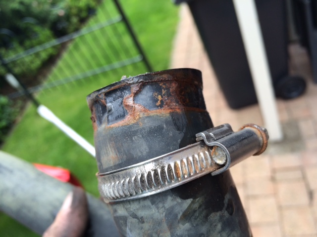

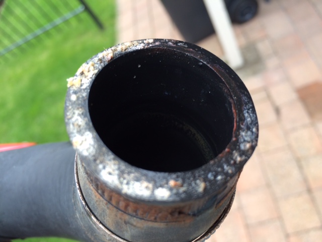

Re: Radiateur vervangen / tips?
De oorzaak van het koelvloeistof luchtje is boven water.
Onderste klem blijkt 15 jaar geleden niet zo netjes gemonteerd, uiteindelijk heel licht gaan zweten. Er was nog geen verlies merkbaar.
De radiateur natuurlijk meteen meegenomen, en jullie tips waren welkom, er zit nu heel wat meer RVS in de Speedster geschroefd
Mooi dat het lek
boven is!
Zo te zien aan de radiator-slang zelf begint die ook een beetje aan het eind van z'n latijn te komen. Hij begint zo te zien al op te blazen/zwellen wat meestal betekent dat het weefsel in het rubber is achteruit gegaan en de druk niet meer goed kan weerstaan. Had ik ook op een bepaald moment.. Gelukkig is hij nooit geploft, maar 1 van de slangen was als een ballon bijna 2 x zo dik geworden als de andere..
Setje van de siliconen versies er op gezet en nieuwe slangklemmen en dat probleem ook meteen verholpen..
http://elise-shop.com/right-hand-silico ... 02344.html
http://elise-shop.com/lh-silicone-radia ... 02179.html
