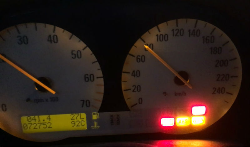

Ik had al een paar keer mijn accu geladen. Maar telkens na een weekje of zo raakte de accu weer leger. Aangezien er geen lampjes zijn gaan branden, ben ik er vanuit gegaan dat de dynamo in orde is en heb ik een nieuwe accu besteld en gisteren gemonteerd.
De auto startte vanochtend even lastig, alsof er een soort prop in de uitlaat zat, maar de accu deed het prima. Terwijl ik op weg naar mijn werk alle radio-settings weer aan het goed zetten was –ik stond ten slotte toch weer eens stil in de file-, gingen er ineens mijn fans draaien en meerdere lampjes branden op mijn dashbord. Het leek wel weer kerst!
De lampjes die gingen branden: accu, motormanagement, airbag. En de ABS knippert snel en onregelmatig.
Aangezien de accu telkens langzaam achteruit ging, heb ik het vermoeden dat de dynamo niet goed laadt. Maar dat alles nu begint te knipperen voelt niet goed Kan dat motormanagement zijn?
