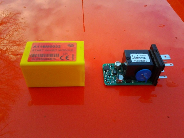

- RollatorGT
- Actief lid
- Berichten: 367
Re: Vaag startgedrag
Weer wat overmoedig.
Geel relais, natuurlijk onder voorste klepje bij de zekeringen, niet dus.
Maar waar zit dat ding dan wel ???????
Groeten Spenkie.
Groeten Spenkie.

- RollatorGT
- Actief lid
- Berichten: 367
16 jaar oud en nog "maagdelijk" als een meisje uit Staphorst.
Groeten, Spenkie.
Groeten, Spenkie.
