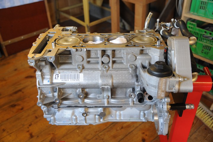

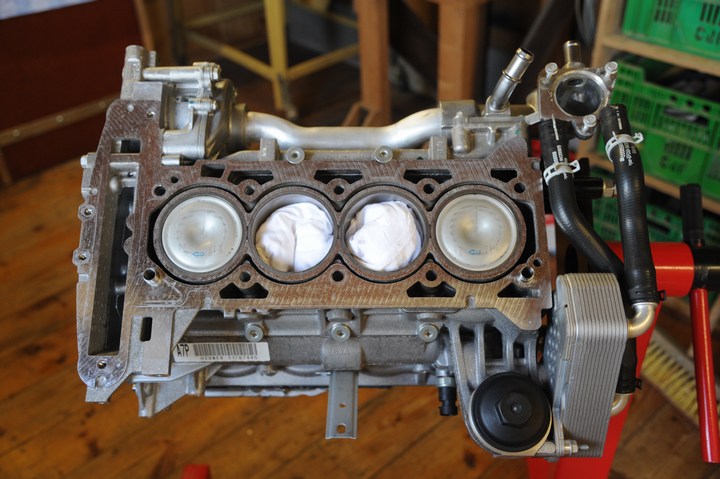

Een paar jaar geleden had ik ooit het goede idee een B207 te kopen. Speciale aanbieding van Neobrothers. Het idee was die motor te houden als reserve voor als de Z22SE er mee ophoudt. En dan gewoon vervangen. Nu bleek dat gewoon vervangen ook nog een heel gedoe: ander vliegwiel, extern triggerwheel etc. En die Z22SE is niet kapot te krijgen. Ik ben nu op het punt gekomen dat ook na de midlife crisis (endlife crisis?) nog iets leuks moet gebeuren en die B207 leek me wel wat. Geen NFT, wordt te duur. B207 heb ik al. OBDTuner heb ik al en ik kan het een en ander mooi zelf doen. Plan is uiteindelijk rond de 350-400 PK uit te komen en, ook belangrijk, een en ander betrouwbaar te houden.
Alvast begonnen met het blok uit elkaar halen. Dat gaat in ieder geval makkelijk.

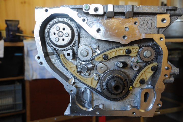

Dan kan het blok weer in elkaar en getimed worden. Leuk die niet gekeyde nokkenastandwielen. En dan komt het geklooi:
Extern triggerwheel: TCE denk it

Het externe triggerwheel is niet persee nodig he, moet je alleen een nieuw triggerwheel laten maken en uitwisselen voor de bestaande. Vraag Dominique maar naar details als je daarin geinteresseerd bent, hij heeft dat gedaan met zijn B'tje.

Voor dat interne triggerwheel moet je alleen wel je hele blok uit elkaar halen (helften splitsen) en alle rekbouten vervangen... :wacko:
Extern triggerwiel is de makelijke optie. (heb er nog één liggen die je evt. kan kopiëren)
