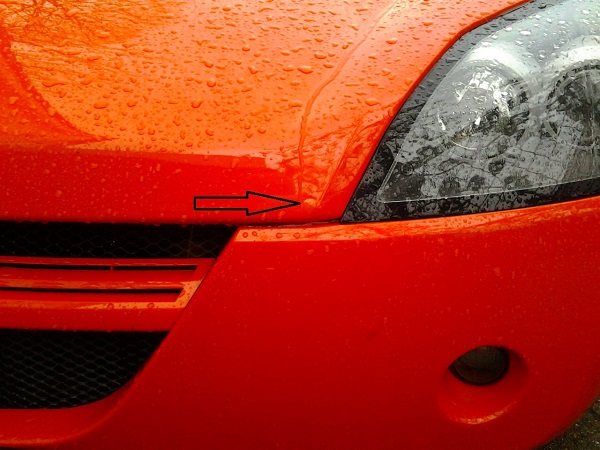

Geen gebarsten glasvezel, ik denk dat bij reparatie na b.v. schade de kans daarop groter is i.v.m. holle ruimtes onder het oppervlak.
Alleen 1 klein blaasje onder de blanke lak op de neus.
Klein gaatje geprikt met een speld, warm gemaakt met een föhn, voorzichtig aandrukken met de vinger met de gladde kant van een sticker vel er tussen (gladde kant op het blaasje). Voorkomt doffe plek of vinger afdruk.

Foto, het blaasje.
