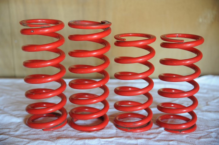

Stel Eibach veren dat bij m'n Nitron onderstel zat. Voor: 0700.225.0300 oftewel 7" lang, 2.25" diameter en 300 lbs/inch. Achter 0800.225.0350. De aandachtige lezer kan dat zelf vertalen in 8" lang etc. Gewoon voor de Speedster geschikt als je wat harder wil gaan rijden dan standaard (234 voor, 268 achter voor de NA). Ik heb ze rood laten poedercoaten. Zien er nog goed uit, zoals op de foto te zien is. Vraagprijs € 94,87
