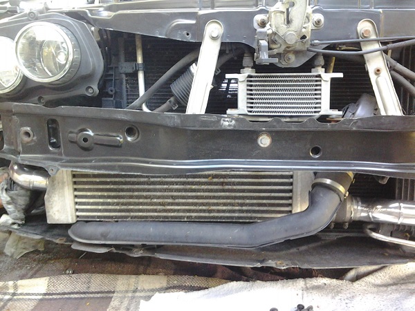

En de Brera gaf zijn geheimen bloot.
Foto 2, opening in de bodemplaat gemaakt zodat het luchtfilter bereikbaar is.
Foto 3, en zo draait hij toch de goede kan op.

Inderdaad Smiley,
De dealer heeft hem "getuned" nieuw afgeleverd met garantie dus alles op veilig afgesteld.
De beelden van de vorige reactie zijn niet doorgekomen dus een nieuwe poging.
Na demontage van de bumper zijn de "geheimen" bloot gegeven en er zijn geen remmende of beperkende middelen te zien.
Wat ik wel bijna zeker weet dat het gehele uitlaat traject nog origineel is, met andere woorden, je kunt er wel een dikke Rotrex met intercooler voor zetten (klinkt stoer voor de klant al hij er voor betalen wil) maar je kunt geen tsunami door een rioolpijpje persen.
Groeten, Henk.
Groeten, Henk.

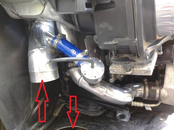

En nu is het luchtfilter bereikbaar door een opening in de bodemplaat waardoor ook nog wat meer koude lucht
- Foto0357.jpg (134.09 KiB) 7166 keer bekeken

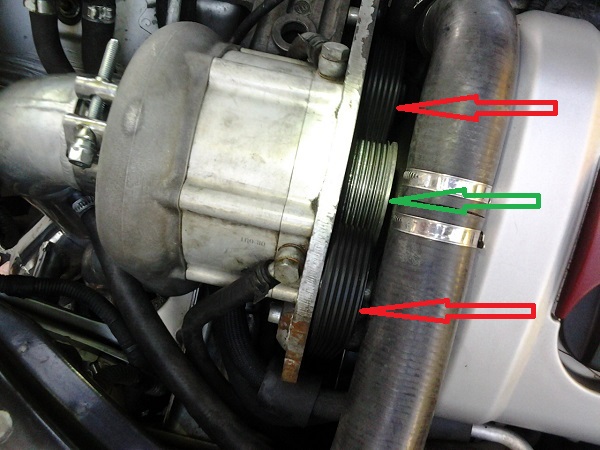

Tot slot, zo kun je een compressor "andersom" monteren bij eventueel ruimtegebrek.
En: Ik sluit niet uit dat ik ooit nog een Speedster zal bezitten voordat ik "de kist" in ga.
Groeten, Spenkie.
Groeten, Spenkie.
- Foto0358.jpg (133.85 KiB) 7168 keer bekeken

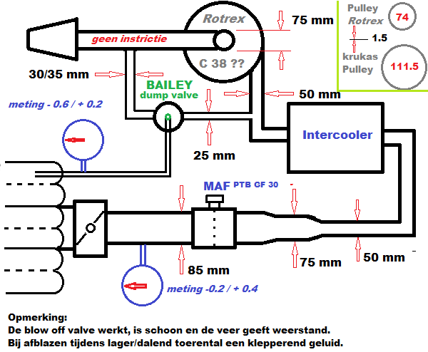

Hoi mannen,
Volgens P BMW Motorsport is mijn dump klep veel te klein +/- 25 mm,(zie foto 2).
Hij adviseert 50 mm.
Ook heeft hij twijfel over een goede mapping.
Jullie advies ??????
- Arno
- Berichten: 1534
- Locatie: Woubrugge
- Contacteer:
Re: Turbo/compressor druk
Dat kan.. Hangt wel af van de wijze waarop de Rotrex is opgebouwd.RollatorGT schreef:Volgens P BMW Motorsport is mijn dump klep veel te klein +/- 25 mm,(zie foto 2).
Als de compressor voor de gasklep zit, dan zuigt deze steeds de volledige lucht hoeveelheid aan van buiten en drukt deze samen.
Het 'overschot' van de lucht bij deel-last (als de gasklep maar stukje open is) moet dus weg en dat gaat dan via een klep naar buiten of terug de inlaat van de compressor in. Vaak gebruikt men hier een turbo wastegate voor omdat die een grote lucht-capaciteit hebben en je een vrij lineaire opening controle wilt zonder de bekende ve(e)r(en) die in een turbo blowoff zitten die geforceerd deze weer 'dicht' duwen.
Bij vollast zal de klep gesloten blijven en gaat alle samengedrukte lucht door de gasklep en de motor in.
Als jouw setup zo is, dan is de 25mm waarschijnlijk wel wat aan de krappe kant en staat de compressor nu waarschijnlijk extra 'zwaar' te draaien en constant een overdruk te bouwen voor de gasklep die hij niet echt kwijt kan. Het werkt, maar is voor verbruik waarschijnlijk niet zo handig
Tenzij er ergens in de inlaatpijpen voor de compressor dus nog een restrictor zit die de inlaat al 'afknijpt' tot 30-40mm of zo en daarmee de vermogenswinst en luchtinlaat al beperkt. Dan kan de 25mm wel OK zijn.
Wanneer de gasklep voor de compressor zit dan zal deze alleen de lucht die door de gasklep is gekomen gaan samendrukken en dan heb je hooguit bij vol-last nog iets van een blowoff/afblaas nodig om een teveel aan druk kwijt te raken. Dan is deze waarschijnlijk wel OK. Nadeel van zo'n setup is meestal dat de compressor in een (deel)vacuum werkt waar de oliekeringen niet altijd blij mee zijn en de gas response kan wat 'soft' worden omdat je traject achter de gasklep en door de intercooler naar het inlaatspruitstuk een stuk meer volume gaat hebben.
Mogelijk.. Moeilijk natuurlijk zo te zeggen..RollatorGT schreef: Ook heeft hij twijfel over een goede mapping.
Dat zal afhangen van hoe het nu op je auto is gedaan. Wanneer nog de normale ECU/motormanagement gebruikt wordt zal de cruciale vraag zijn of deze gekraakt of in ieder geval her-programmeerbaar is door iemand of niet. Zo nee, dan is het sowieso lastig..
Evt. kan een kleine extra ECU die signalen onderschept en aanpast wel werken, maar ook die moet dan wel goed afgesteld worden.
Tja.. Zal afhangen van wat je zelf wilt..RollatorGT schreef: Jullie advies ??????
De setup die er nu gebouwd is heeft waarschijnlijk met een goede reden een beperkte vermogenswinst. Weinig aangepast en alles werkt wel OK.
Als je het zou houdt en niks meer aanpast zal het waarschijnlijk wel blijven werken. Vermogenswinst is beperkt en alles zal niet al te erg belast worden.
Wanneer je meer 'powah!' wilt, tja.. Dan zal je pijnpunten moeten gaan aanpakken zoals je zelf al aangeeft... Optimaliseren van lucht systeem, ECU mapping en evt. sensors helemaal goed krijgen, etc. Dan is er wellicht nog een stuk meer uit te halen.

- RollatorGT
- Actief lid
- Berichten: 367
Dag heren Alex, Arno, Smiley en Exmantaa,
Het doet mij goed dat er meegedacht wordt met mijn Rotrex project.
Mijn bezoek aan een "vage" tuner en de reactie van u geeft aan dat ik nog veel huiswerk moet doen.
Hierbij mijn opstelling/setting.
Groeten, Henk.
Groeten, Henk.
- images.png (26.3 KiB) 7088 keer bekeken
