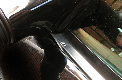

Weet iemand hoe je de horizontale rubber atrip bovenaan de deur kan demonteren?
Er zitten wat bubbeltjes onder wat lijkt op roestvorming. Ik weet niet of ik het nog wegkrijg.
Als iemand er nog één heeft liggen hou ik me aanbevolen. Het gaat om de bestuurderskant.

je bedoelt gewoon het raamrubber op de deur zelf?
raam naar beneden draaien, even het pinnetje aan de slotzijde (binnenkant) loswippen en het rubber zijdelings wegschuiven te beginnen bij de achterkant. Als hij halverwege los is, kan je hem proberen over de lengte weg te trekken van de deur. Dit ivm de ruimte die aan de voorzijde gering is.

Roestvorming?

mss in de strip zelf. de deur zal niet veel doentimmyboy55 schreef:Roestvorming?
Re: Deurrubber demonteren
Het is dat ik weet waar ik naar kijk, maar dan nog: wat een beroerde foto, joh!

Er zit een metalen strip in het rubber die gaat roesten en ook los komt van het rubber. Doe je weinig aan, vervangen is de enige optie als het te erg wordt.

Ik heb dat ook, maar dan aan passagierszijde.
Zat er al vrij snel nadat ik 'm had gekocht. Is inderdaad de metalen strip onder het rubber.
Is in de loop der jaren niet erger geworden, dus heb het maar laten zitten

Bedankt voor de tips. Ik heb vandaag de strip wat beter gekeken. Hij is met wat beleid los te schuiven zonder hem eerst vanbinnen los te maken.
In de rubber strip zit een metalen u profiel die om de rand van de deur schuift, zodat het profiel om z'n plek blijft.
Er was een stuk van 3 centimeter volledig weggeroest. Het was witte roest, dus het is een soort aluminium denk ik.
Ik heb een nieuw stuk profiel gemaakt van RVS en terug in het rubber gelijmd.
Het zit voorlopig weer goed.
