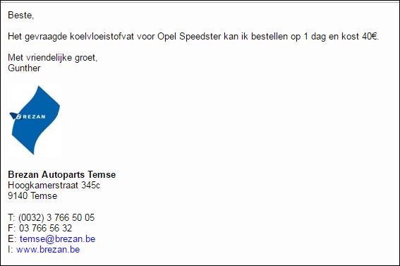

besteld bij Brezan: €40 (1 dag levertijd)
gr.
philip

Geen dank! Wel vreemd dat hij twee keer zo duur is?

zelf ook geen idee van het prijsverschil, maar 't is in de buurt

GUNTHER
Re: Koelvloeistofvat
Philip vraagt voor een speedster, jij voor een astra H turbo.aKra schreef:Geen dank! Wel vreemd dat hij twee keer zo duur is?
Zal daar wel het verschil zitten zeker?
