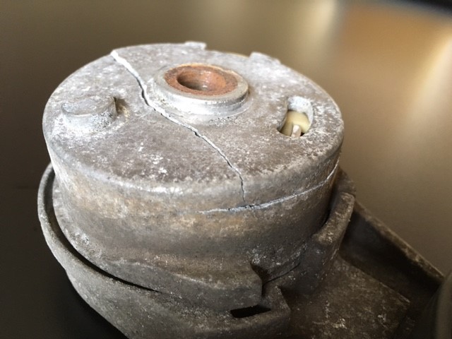

Hij is duidelijk stuk
- spanner.jpg (67.74 KiB) 8345 keer bekeken

Dat ziet er bekend uit

Pffff...Smiley schreef:Dat ziet er bekend uit
Re: Raad het geluid
Hehe inderdaad! Mijn eeuwige dank had je al en bij deze ook het predicaat "meestervoorspeller"
