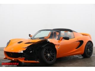

Leuk project voor deze winter.
Misschien iets voor Tibby ??
S cup
2014
220 pk
Frans kenteken
11.500 km.
Polyester, wat plastic, wielophanging + schokbreker, 2 airbags en wat richt en trekwerk en kenteken, 5000 euro ?????
S cup
2014
220 pk
Frans kenteken
11.500 km.
- lotus-elise-s-club-racing-220-pk-lhd-23814092-1.jpg (16.85 KiB) 5105 keer bekeken

Als het aluminium bij het voorwiel is afgescheurd wordt het al een lastig verhaal.
Heb je de link, en staan daar evt meer detailfoto's?

Gaspedaal.nl/ lotus, bijna gelijk bovenaan. Meerdere foto's aanwezig.
Auto staat in Drachten.

Zoals Smiley al aangeeft.. Da's exact het type schade waarmee je dit type auto's technisch total-loss rijdt. Meestal scheurt de ophanging uit het chassis en dan heb je een probleem. (en laten de meeste verkopers nou net niet dat detail vaak op foto's hebben.. goooohhh..
Technisch valt het op zich prima en veilig te herstellen (er zijn al wat oplossingen met nieuwe, vervangbare 'ogen' in het chassis gebruik makend van de koker-balk die overbijft en een insert), maar geen van allen hebben het officiele 'OK' van de fabrikant/Lotus, dus volgens het boekje kan het lastig zijn om daarna weer op de weg te komen.
Hoewel dit denk ik ook wel weer zo'n dingetje is van 'soep' en 'heet gegeten', want als ik soms het totale pruts las-werk zie bij normale stalen auto's die na een crash en reparatie met een her-keur bij de RDW helemaal weer 'OK' zijn bevonden.. Tja... Blijft dus een gok of je 'm als total-loss import en daarna met schade reparatie dan weer op de weg krijgt. Kan een dure gok blijken als het niet lukt.

Nieuw chassis voor een S2 was 12000€ nog een nieuwe voorclam en ophanging wss airbag. Zit je rap aan een dikke 20000€ pakt de totale restoratie tussen de 25a30000€ heb je in mijn ogen nog een goedkope Elise sc

De vraagprijs is 19k. Geen 5.

Kan een gecertificeerd alu lasser, voor o.a Saab (Defensie) en achterbruggen voor het KTM Red BULL racing Team Duitsland uitkomst brengen ?

Lassen wordt ten alle tijden afgeraden op het chassis. Doordat het "extruded" aluminium is.

Klopt, je zou eventueel de beschadigde stukken eruit kunnen zagen en er met dezelfde epoxy nieuwe delen in kunnen lijmen.
Maar volgensmij gaan ze dat nooit meer goedkeuren aangezien alleen Lotus dit mag doen en ook niet eens wilt doen
