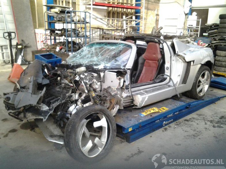

Ben je benieuwd hoe het is met je oude Speedster waar je altijd zuinig op bent geweest.
Kom je deze foto's tegen op het internet. Is wel even schrikken.
Ben benieuwd hoe dit is gekomen en hoe het is afgelopen met de bestuurder.

Re: Dat is jammer.
Altijd jammer, maar zo te zien heeft de auto/chassis z'n werk gedaan. Lijkt op eerste gezicht een klassieke offset-crash met de hele bestuurders-hoek aan gruzelementen en aan de rest te zien daarna een spin/rol.
Interessant dat de side-sill zo te zien ooit vol gepompt was met PUR schuim of zo?
Handig als je ooit nog een rem-leiding of verwarming-pijp moet vervangen
Waarschijnlijk ooit gedaan als onderdeel van 'reparatie' van scheurtjes in de sill of zo.
Re: Dat is jammer.
Ik heb hem ooit als eerste particulier eigenaar bij de Opel dealer in Roosendaal gekocht.
Was toen een iets wat misbruikte demo waarvan voorclam en linkerdorpel inderdaad door de dealer waren gerepareerd.
De binnenzijde van de dorpel heb ik nooit gezien. De opvulling past wel bij de reparatie denk ik.
Technisch was hij toen gewoon goed met weinig km's.
Na mij heeft hij, denk ik, een wat ruwer leven gehad.

Re: Dat is jammer.
Ik denk niet dat de hele sill vol pur zit. Er zit standaard een stuk schuim in de sill op die plek, maar dat is maar een paar cm dik.
