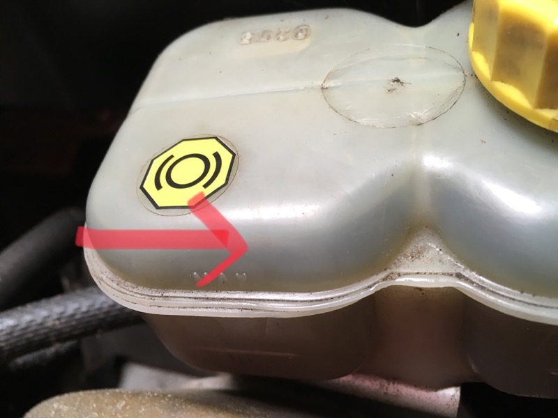

Mijn remvloeistof staat wat boven het maximum (foto). Zou het kunnen zijn om onderstaand "probleem" te verhelpen, de auto is in onderhoud bij van der Kooi, er staat daar tevens over 2 weken een beurt gepland.
https://www.speedsterclub.nl/forum/view ... len#p68970

pixr schreef:Hoi,
Ik heb wat simpele vragen over mij nieuw aangekochte Speedster. Mijn remvloeistof staat wat boven het maximum (foto). Zou het kunnen zijn om onderstaand "probleem" te verhelpen, de auto is in onderhoud bij van der Kooi, er staat daar tevens over 2 weken een beurt gepland.
Inderdaad, daar is dat probleem idd mee opgelost. Maar... :shock: .op de foto mis ik de tie wrap waar het remvloeistofreservoir origineel mee bevestigd is.

Thanks, dat wist ik niet :oops: Zie nu op een voorbeeld foto hoe het moet zitten. Ga het gelijk vastzetten 8)

Het lampje kan gaan branden wanneer de remvloeistof nét onder het 'max' niveau zit, en dan alleen nog bij snelgenomen bochten, rotondes etc.. Dat er zo mee gereden is, daar zou ik me niet zo druk om maken. Probeer het zelf iig beter te doen. :bangin: Dus tie wrap weer netjes monteren en bij Van der Kooy voor de zekerheid je remvloeistof laten verversen.

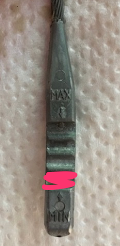

10W60 olie vind ik zelf veel te dik voor de 2.2, onder meer door wat Arno zegt. Dit valt ook buiten de toegelaten spec van opel. Als het blok standaard is gewoon 0W30, 5W30, 0W40 of 5W40 erin gooien, en als je een SC hebt 0W40 of 5W40. Ik rij al jaren met de 5W40 uit de bulk van de Goudse opeldealer, met supercharger en redelijk veel circuitkm’s en still going strong zonder heftig olieverbruik.
En snel een liter olie bijvullen voordat je het motorschadelampje (ref. Arno zijn verhaal weer) gaat zien. Koud meten geeft een te hoog peil zoals hier dus vermeld, dus dat je een droge stok had na warmrijden kon ik wel voorspellen...
Ik peil op dezelfde manier als Daan en Joop, met het kleine verschil dat ik er dan iets meer ingooi om het peil dus iets boven max. te krijgen (bij koude motor dus!)

Daarnaast heb ik gisteren nog eens goed gekeken naar de peilstok, en hij stond gelukkig NIET op MIN, maar op 1 streepje (foto). Nu tegen de 750ml bijgevuld en dan staat hij op MAX bij een koude motor :)
