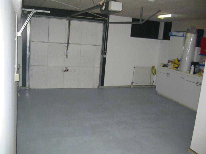

En dit kan je dus met 1 haar en veel geduld voor elkaar krijgen (ps: met een steel ging het beter, maar dat kwam ook vooral doordat de ondergrond met 2de laag voor geen mm meer zoog
Het weekend ervoor (komend weekend dus) ben ik aan het inpakken want de maandag erop ga ik over!
