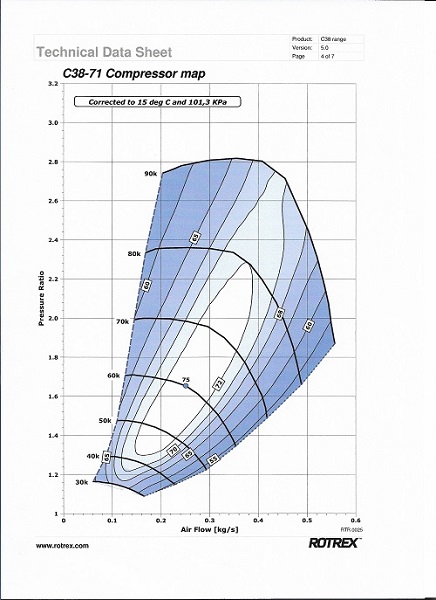

Wie kan mij uitleggen hoe ik deze grafiek moet lezen.
Volgens Squadra (Stephan) moet mijn Rotrex 0.29 kg lucht per sec. leveren om 350 pk te halen (GM 3.2 V6 JTS blok).
De compressor draait nu 90.000 rpm bij 6500 rpm, (1.45 pulley verh. x 9.49 interne versn. Rotrex).
Bij 6300 rpm motor kakt het vermogen volledig in en er wordt maar 02 (1.2) bar achter de gasklep gemeten.
Volgens Squadra draait de Rotrex te veel toeren, het zou +/-77.000 moeten zijn voor het gewenste vermogen.
Kan het zijn dat nu de overtollige lucht tegen werkt en verdwijnt via de bov en opgewarmd de inlaat weer in gaat.
De bov is een Forge instelbaar, gekocht van Tibby.
Groeten, Henk.
Groeten, Henk.

Re: grafiek lezen
Eerste punt is dat voor de C30 reeks de drive ratio inderdaad 1:9.49 is, maar dit is een C38 en die hebben een drive ratio van 1:7.5. Dus je haalt net 70K toeren. Tweede punt, ik neem aan dat die Forge een BOV is en geen waste gate. BOV wordt gestuurd door onderdruk in het inlaatspruitstuk. Beneden beneden die ingestelde druk gaat hij open en blaast dan enige overdruk die aanwezig is af. Een waste gate opent bij een instelbare bovendruk, en houdt de druk vanaf dat punt constant. Met beide kan je niet het verminderen van vermogen bij 6300 toeren verklaren.
Die 0.29 kg lucht per seconde is overigens ook maar een leidraad. Rotrex gaat uit van 100 gram lucht per seconde voor ongeveer 120pk. En dan kom je dus rond de 300 gram per seconde uit voor rond de 360pk. Het andere gegeven dat van belang is, is de pressure ratio. Die motor heeft atmosferisch iets van 220pk geloof ik. Dus theoretisch zou je naar een PR van ongeveer 1.6 moeten. Daar moet je voor wat verliezen compenseren (Rotrex houdt 15% aan) en dan kom je ergens rond de 1.8 - 1.9 uit. Als je in de grafiek bij 0.3 omhoog gaat naar 1.8-1.9 dan kom je aardig rond de 70K uit. Dus daar zou het ook niet aan kunnen liggen.
Maar wat gebeurd er nu eigenlijk precies, loopt de druk op richting 1.8 bar en vermindert die plotseling bij 6300 rpm? En wat gebeurd er met je IAT, loopt die ook op? Gebeurd het altijd op dezelfde manier, of is het ook afhankelijk van de buitentemperatuur of het aantal runs dat je doet?

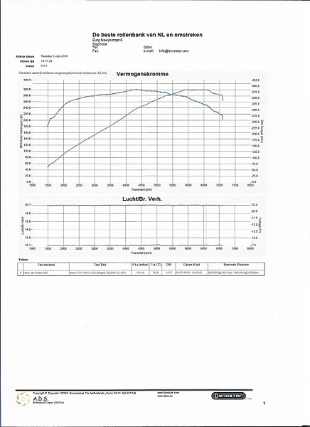

- RollatorGT
- Actief lid
- Berichten: 367
Re: grafiek lezen
Hoi Sooike,
Voor zover ik kon zien is de inlaat "vrij', de bekende conische ingang.
Het is moeilijk om alles te controleren, het binnenscherm en bumper moet er af.
Alles wat ik gemeten heb staat in het schema.
De bov heb ik vorig jaar gemeten met een stuk vijverpompslang via het deur raam naar binnen en dan rijden.
Er zat nog water in de slang en dat kreeg ik in mijn gezicht.
Alex:
De Bailey en Forge hebben beide de zelfde aansluiting, de Bailey ligt nog bij Clubsport en die is met vakantie.
Controle van de Forge kan alleen door de halve auto te slopen maar ik durf bijna zeker te zeggen dat zowel de in en uitlaat 1 (een) inch is en geen 1 1/2 zoals Clubsport zei.
De IAT is gemeten bij 30 graden buiten en korte sprintjes tot +/- 100 km/u en was ruim 60 graden.
Clubsport vond dit te warm, Squadra normaal.
Hoe dan ook, het blijft een feit dat de compressor te weinig druk levert en die mening deelt alleen Squadra (Stephan).
Ik ben vorig jaar ook nog bij een "specialist" bij Den Haag geweest, hij en Clubsport hebben het over overflow.
Welke specialist heeft gelijk.
Wel op een heel ander vlak maar Ik weet inmiddels uit ervaring dat "specialisten" veel meten/onderzoeken, nooit voorbereid zijn tijdens een gesprek over de uitslag en daardoor behoorlijk uit hun nek kunnen lullen en telkens vragen stellen die zij moeten weten en in het dossier staan. (AvL en AMC).
Zo ook bij Clubsport, 1 uur kennis spuien, 5 minuten testritje aan de computer en verder alleen maar vragen die hij zou moeten weten.
Sorry het moest er even uit.
Heimwee.
Alex:
Heimwee.

- RollatorGT
- Actief lid
- Berichten: 367
Re: grafiek lezen
Meer heb en weet ik niet.

Re: grafiek lezen
60 °C na je intercooler is redelijk hoog, maar verklaart niet je plotse drukval.RollatorGT schreef: De IAT is gemeten bij 30 graden buiten en korte sprintjes tot +/- 100 km/u en was ruim 60 graden.

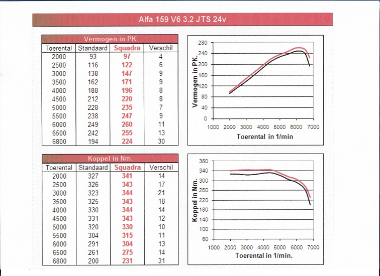

Re: grafiek lezen
Nog gevonden op internet.
Bij het zelfde toerental zakt het vermogen in, ook na chiptunig Squadra dus.
