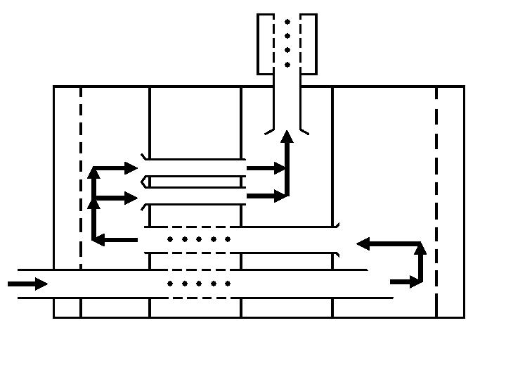

Momenteel heb ik mijn uitlaat nu al voor de 4de keer gedemonteerd. Dit keer om de einddemper open te zagen en aan te passen (1ste keer om de roestige bouten te vervangen door roestvrij stalen, 2de keer om de voorcat te verwijderen, en 3de keer om de hoofdcat door een pijp te vervangen).
De perfecte manier om de kerstdagen door te brengen :D
:D Ik vroeg mij ook al af of het niet mogelijk is om de bestaande einddemper aan te passen i.p.v. een nieuwe te kopen. Interessant: nu je hem open gemaakt hebt, is het een combinatie van een reflectiedemper en absorbtiedemper of alleen maar reflectie? En wat heb je veranderd? Goed resultaat qua geluid? Ook vroeg ik mij af, als je de voorcat verwijderd, wat zet je er voor in de plaats? Bestaat er een pijpje wat hier precies op past?

Momenteel heb ik mijn uitlaat nu al voor de 4de keer gedemonteerd. Dit :D Ik vroeg mij ook al af of het niet mogelijk is om de bestaande einddemper aan te passen i.p.v. een nieuwe te kopen. Interessant: nu je hem open gemaakt hebt, is het een combinatie van een reflectiedemper en absorbtiedemper of alleen maar reflectie? En wat heb je veranderd? Goed resultaat qua geluid? Ook vroeg ik mij af, als je de voorcat verwijderd, wat zet je er voor in de plaats? Bestaat er een pijpje wat hier precies op past?
De standaard 2.2 einddemper bestaat uit 5 absorptie- en 3 reflectiekamers. (zie tekening) Schema en foto's (ook van de modificatie) worden begin januari op het forum uitlaten geplaatst.
Voor het geluid zul je nog even moeten wachten (en ik ook) :D . Mijn demper wordt pas vandaag dichtgelast, en dit weekeinde gemonteerd. (Eerst moet ik nog een playstation voor iemand aanpassen en de PC van mijn dochter herstellen :roll: )
Door mijn eindemper te modifieren wou ik de tegendruk in de uitlaat verminderen en het geluid sportiever maken zonder te overdrijven. Volgens mijn berekeningen zou de tegendruk van de complete uitlaat met 12.57% moeten verminderd zijn (Nee, ik slijp of boor zo maar niet in het wilde weg :wink: ) Lager kan niet, of ik moet het volledige uitlaatsysteem van diameter vergroten. (de tegendruk van de einddemper zelf is met 64,25% verminderd)

eindemper
Sorry, de tekening schijnt niet doorgekomen te zijn. Ik probeer het nog eens.
einddemper
sh*t! Misschien is de tekening te groot; 'k probeer ze wat te verkleinen.
PS De tekening is een topview, dus er zijn natuurlijk 2 uitgangpijpen.
