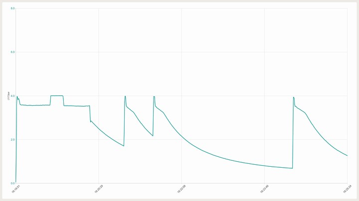

Door een opmerking van Peter, OBDTuner, eens gaan kijken naar de brandstofdruk. Drukmeter in de brandstofleiding gezet dmv een t-stukje net voor de ingang van de fuelrail. De ingang is toch die aansluiting in het midden hoop ik? Sleutel in contact, pomp primed en de druk komt op rond de 3.6 bar overdruk, prima lijkt me. Maar de druk gaat wel heel snel omlaag als de pomp niet loopt. Even op Youtube kijken: probleem is dan de regulator, de injectoren of de terugslagklep van de pomp. Regulator: vacuumslang eraf, niets aan te zien. Motor starten en vacuumslang eraf, druk loopt op. Daarna bij het t-stuk waar de drukmeter op zit met een fietspomp eerst aan de ene en toen aan de andere kant druk op gezet en gekeken waar het lek zit. Druk op de rail kant om te zien of de injectoren lekken. Druk blijft constant. Andere kant om te zien of de terugslagklep van de pomp lekt. Druk blijft constant. Alles weer gemonteerd en weer gemeten. Zit toch een lek ergens. Iemand nog een idee?
Grafiekje met daarop de laatste poging met de fietspomp en daarna het drukverloop bij het primen van de pomp. Gaat naar rond de 4 bar en stijl terug naar rond de 3,6 en vervolgens wat langzamer naar 0. De laatste drie pieken zijn drie prime pogingen. Die curves zien er ook precies hetzelfde uit, met een raar verloop. Dus geen eenvoudig lek zou je haast zeggen.

Als er ergens iets lekt is het meestal dat aanvoerslangetje in de pompunit naar mijn mening.
Is die hele unit al vervangen voor een spitfire, of heb je alleen het pompgedeelte al vervangen?

Ik heb er zelf een andere pomp in gezet. Zo uit het hoofd een AEM. Alleen als ik daar druk op zet, met een fietspomp, dan lekt er niets. Voor de duidelijkheid, ik heb een t-stuk met aan de korte kant een drukmeter en haal eerst de ene kant, zeg de rail kant, los en zet daar de fietspomp op. Dan komt er dus druk te staan op de slangen, het filter en de pomp tot aan de tank. Lekt niet. Dan zou je zeggen dat die terugslagklep het moet doen. Dan de andere kant los en daar druk op. Dat staat er dus druk op de rail, regulator en injector kant. Lekt ook niet. Spul weer in elkaar. Lekt. T-stuk neem ik zowel in de ene als de andere meting mee, dus kan het niet zijn. En die druk moet ook ergens heen ...
Regulator is denk ik makkelijk te vervangen. Eerste wat ik zou proberen. Lijkt er alleen op dat die van de Z22SE nogal aan de prijzige kant is. Die van de B207 is een stuk goedkoper, maar ik kan nergens de druk spec vinden. Of dat ie uberhaupt past. Alleen in OBDTuner de opmerking dat statische brandstofdrukken tot 5.5 bar ondersteund worden om de standaard B207 fuel rail te kunnen gebruiken. Werkt dat ding echt met zo'n hoge druk?

De B207's hebben 3.0 bar statische fuelpressure.
Maar wat is je probleem eigenlijk dat je je hier zo druk om maakt? Enige lijkt me dat je druk wat laag is, want Z22SE hoort dacht ik 58PSI te zijn; 3.9-4.0 bar...
