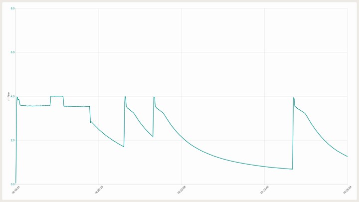

Door een opmerking van Peter, OBDTuner, eens gaan kijken naar de brandstofdruk. Drukmeter in de brandstofleiding gezet dmv een t-stukje net voor de ingang van de fuelrail. De ingang is toch die aansluiting in het midden hoop ik? Sleutel in contact, pomp primed en de druk komt op rond de 3.6 bar overdruk, prima lijkt me. Maar de druk gaat wel heel snel omlaag als de pomp niet loopt. Even op Youtube kijken: probleem is dan de regulator, de injectoren of de terugslagklep van de pomp. Regulator: vacuumslang eraf, niets aan te zien. Motor starten en vacuumslang eraf, druk loopt op. Daarna bij het t-stuk waar de drukmeter op zit met een fietspomp eerst aan de ene en toen aan de andere kant druk op gezet en gekeken waar het lek zit. Druk op de rail kant om te zien of de injectoren lekken. Druk blijft constant. Andere kant om te zien of de terugslagklep van de pomp lekt. Druk blijft constant. Alles weer gemonteerd en weer gemeten. Zit toch een lek ergens. Iemand nog een idee?
Grafiekje met daarop de laatste poging met de fietspomp en daarna het drukverloop bij het primen van de pomp. Gaat naar rond de 4 bar en stijl terug naar rond de 3,6 en vervolgens wat langzamer naar 0. De laatste drie pieken zijn drie prime pogingen. Die curves zien er ook precies hetzelfde uit, met een raar verloop. Dus geen eenvoudig lek zou je haast zeggen.

Ik heb er zelf een andere pomp in gezet. Zo uit het hoofd een AEM. Alleen als ik daar druk op zet, met een fietspomp, dan lekt er niets. Voor de duidelijkheid, ik heb een t-stuk met aan de korte kant een drukmeter en haal eerst de ene kant, zeg de rail kant, los en zet daar de fietspomp op. Dan komt er dus druk te staan op de slangen, het filter en de pomp tot aan de tank. Lekt niet. Dan zou je zeggen dat die terugslagklep het moet doen. Dan de andere kant los en daar druk op. Dat staat er dus druk op de rail, regulator en injector kant. Lekt ook niet. Spul weer in elkaar. Lekt. T-stuk neem ik zowel in de ene als de andere meting mee, dus kan het niet zijn. En die druk moet ook ergens heen ...
Regulator is denk ik makkelijk te vervangen. Eerste wat ik zou proberen. Lijkt er alleen op dat die van de Z22SE nogal aan de prijzige kant is. Die van de B207 is een stuk goedkoper, maar ik kan nergens de druk spec vinden. Of dat ie uberhaupt past. Alleen in OBDTuner de opmerking dat statische brandstofdrukken tot 5.5 bar ondersteund worden om de standaard B207 fuel rail te kunnen gebruiken. Werkt dat ding echt met zo'n hoge druk?

Probleem is dat als de motor zo ongeveer handwarm is en je hem stopt en opnieuw probeert te starten het niet lukt. Kwam er heel toevallig achter, omdat zoiets vrijwel nooit gebeurd. Ik zat zelf te denken aan de re-start condities. Zoals die ingesteld staan (OEM) is de lambda waarde onder die condities heel dicht bij 1 en dat is, denk ik, niet rijk genoeg. Peter dacht meer richting drukverlies door de regulator, omdat hij dat nu vrij vaak ziet. Koude start en warme start geen enkel probleem overigens. En de druk in het brandstof systeem is vrij eenvoudig te controleren, dus dat toen maar even gedaan.
Nog eens nagedacht over die test met de fietspomp, maar die is wezenlijk verschillend van alleen brandstof in het systeem. Met die fietspomp heb je natuurlijk een hoeveelheid lucht die samengedrukt wordt. Bij een klein lek ergens zorgt die lucht voor een buffer die de zaak een hele tijd op druk kan houden. Bij alleen brandstof is die druk veel eerder weg. In dit geval is het lek zo klein dat je het eigenlijk niet merkt. Kan me ook niet voorstellen dat het dat startprobleem bij handwarme motor verklaart. Maar ja, nu ik weet dat er iets lekt moet het natuurlijk wel opgelost worden :bag:

aboellaard schreef:Nog eens nagedacht over die test met de fietspomp, maar die is wezenlijk verschillend van alleen brandstof in het systeem. Met die fietspomp heb je natuurlijk een hoeveelheid lucht die samengedrukt wordt. Bij een klein lek ergens zorgt die lucht voor een buffer die de zaak een hele tijd op druk kan houden. Bij alleen brandstof is die druk veel eerder weg. In dit geval is het lek zo klein dat je het eigenlijk niet merkt.
Yup!
Vloeistof gevuld systeem bouwt heel snel druk op en af omdat het niet of nauwelijks samendrukt (maakt iedereen in de hydrauliek ook graag gebruik van ;) ). Gas druk/lucht je samen en die heeft soort van ingebouwde 'veerkracht'.
Om toch in een gesloten vloeistof systeem een druk te kunnen vasthouden met een constant/klein verlies moet je eerder denken aan een CV installatie waar een vat met flexibel membraam en een gasvulling als 'veer' dient voor het systeem. Maar een brandstofsysteem is geen CV, dus die heb je niet :P
Als je verder helemaal geen benzine ruikt ergens, dan denk ik dat Smiley met de slang(en) in de brandstoftank naar de pomp en zo wel een goede heeft.. Vooral die PTFE achtige slangetjes zijn nog wel eens lastig goed 'dicht' gekneld te krijgen op de pomp.
Denk ook niet dat het probleem hierin zit. Zou hooguit starten altijd iets langer kunnen maken omdat de pomp dan pas druk bouwt als je de startknop drukt, dus de eerste injectie cycli zijn wat 'zwak' maar dan moet hij (al dan niet beetje splutterend) gewoon na een paar seconden starten.
Als jij een echte 'no start' hebt in deze situatie, dan is er naast dit dingetje denk ik iets anders aan de hand.
