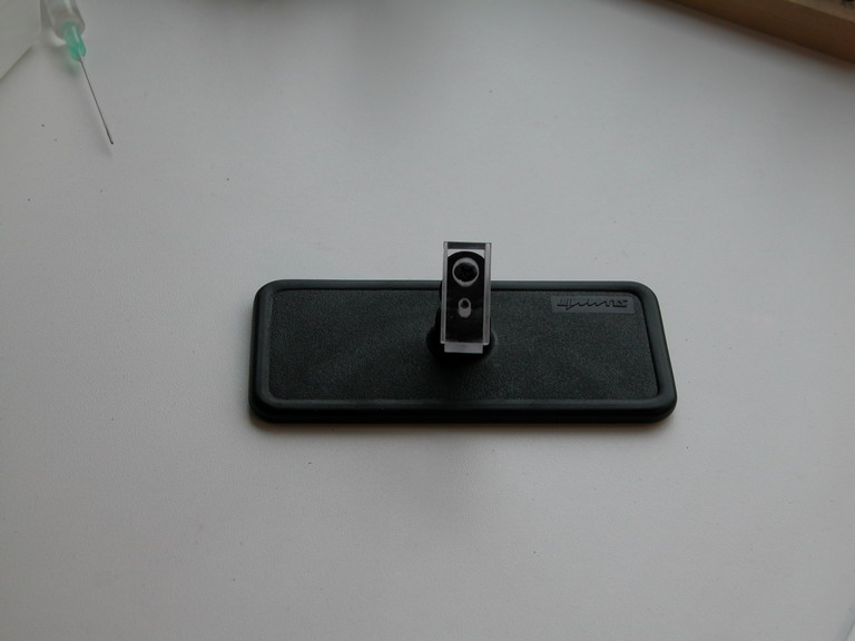

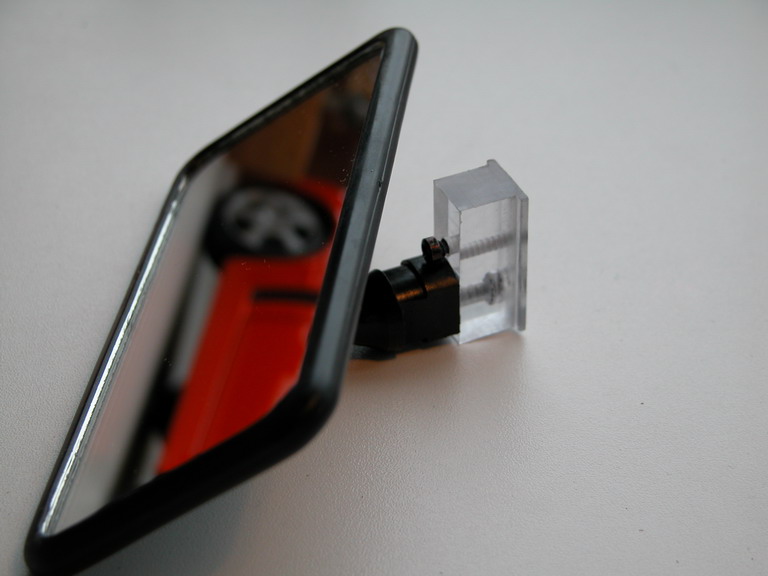

Maar wou toch het draadje weer oprapen. ik heb de originele spiegel vervangen door een klein exemplaar, maar wou deze bevestigd hebben in de
originele klem die op het raam gelijmd zit.
Heb daarom een aantal stukken van de kleine spiegel wegehaald (zuignap+wat kunstof stukken) Hierna een vlakke kant gefreesd. een blokje Lexan op de goeie maten gefreesd. En alles samengevoegd. met als resultaat
een spiegel die niet in het zicht zit en niet naar beneden valt. :wink: .
Gr. Pascal
Ziet er goed uit Pascal :thumbup:
Hoe hoog zit de spiegel nu in je auto? Ik heb mijn kleine spiegeltje altijd zo hoog mogelijk zitten, dus met de bovenkant gelijk aan de raamstijl, zodat ik zoveel mogelijk ruimte ONDER de spiegel heb waar ik doorheen kan kijken. Maar dat kan je op jouw manier natuurlijk precies krijgen zoals je (ik) wil, door dat blokje wat langer te maken :?:

Hoi Maik,
Klop je kan het blokje langer maken dan komt je spiegel wat hoger.
De reden dat ik een kleinere spiegel heb gemonteerd is niet dat de originele in mijn kijveld zat. Maar ik vond hem veel te groot voor zo`n klein plat autooke.
Wat het trillen van de spiegel betreft, heb er nog niet mee gereden.
Maar ik denk dat het wel zal meevallen, omdat alles strak in elkaar zit.
Gr. Pascal
Maik, ik heb net wat km`s gemaakt, spiegel blijft net als de andere spiegel mooi strak stil staan dus geen trillingen. en het zicht in de spiegel, is net wat je wil zien dus het stuk tussen de stoelen.
